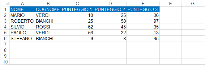

mi sono "impallato" con la funzione =CONFRONTA: dovrei fare la ricerca analizzando 2 valori di celle contigue (del Foglio1) ed estrarre i valori corrispondenti che si trovano nel Foglio2.
Esempio: se digito il SILVIO ROSSI nel Foglio1, ottengo i dati corretti ma, se digito VERDI o BIANCHI la formula mi restituisce sempre i primi valori che trova quindi è necessario che nella formula venga considerato anche il nome. Come posso risolvere?

    Sulla base di questi dati
    il primo argomento della funzione CONFRONTA la concatenazione delle celle del nome e cognome:
    A1&B1
    come secondo argomento la concatenazione dell'intervallo di ricerca con i nome con l'intervallo di ricerca dei cognomi:
    A4:A7&B4:B7
    il terzo argomento pari a 0 per una ricerca esatta.
    La formula la confermi in formato matriciale Ctrl+Maiusc+Invio.
    In questo modo verrà data la posizione della stringa concatenata ROBERTOBIANCHI nella matrice di valori data dalla concatenazione dei due intervalli di ricerca {"MARIOVERDI""ROBERTOBIANCHI""SILVIOROSSI""PAOLOVERDI"}

    la formula dovrebbe essere:
    =INDICE(Foglio2!$C$2:$C$10;INDICE(CONFRONTA($A2&$B2;Foglio2!$A$2:$A$10&Foglio2!$B$2:$B$10;0);))
    da trascinare in basso.
    La funzione INDICE che contiene CONFRONTA tarsforma la formula in NON matriciale, va quindi confermata con un normale Invio.
