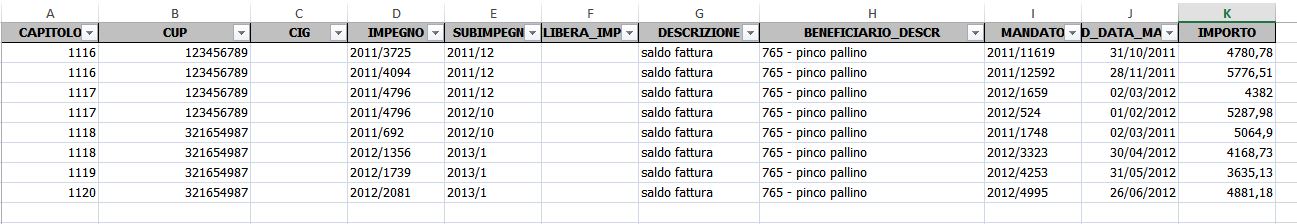

La tabella presenta molti dati (nell'immagine è solo un estratto molto, molto breve) di cui alcuni non interessano i progetti gestiti con il mio dbase e spesso alcuni record sono incompleti ma che a me invece interessano.

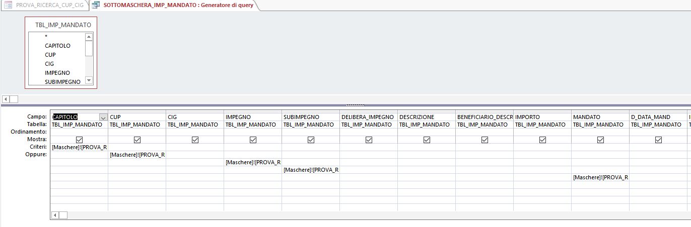

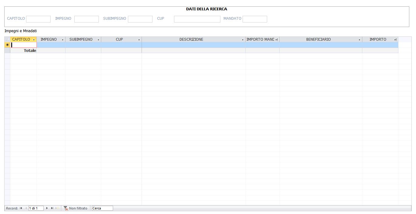

Con una maschera cerco di filtrare i dati mediante campi di ricerca attingendo alla tabella principale (vedi figura)

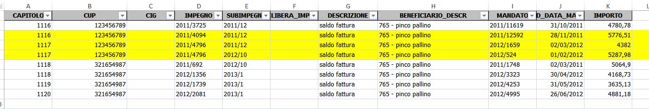

  1. filtro i dati mediante la maschera e vengono restituiti i record che soddisfano il mio filtro;
  2. individuo i record che mi interessano (evidenziati in giallo dell'immagine)
  1. trasferire su una tabella residente nel mio dbase i record selezionati.

    Per il filtro agisco su una sottomaschera mediante una query (qui l'immagine)
