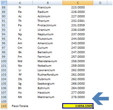

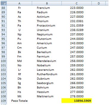

2018-04-18T15:20:01+00:00
Ciao Luigi,
Evidentemente non mi ero fatto capire e te ne chiedo scusa.
Nella seconda immagine che mi hai postato si vede esattamente ciò che accade a me quando lancio la tua macro. Quest'ultima crea una riga vuota "prima dell'ultima riga popolata" (per dirla alla tua maniera). Ebbene, a me non serve questo. Nel mio file la riga dei totali è immediamente dopo "l'ultima riga popolata". Attenendomi alla prima delle due immagini da te postate, è come se da me i totali fossero alla riga 109 (anziché alla 111); mentre alla 108 c'è l'ultima riga contenente dati (o popolata come dir si voglia). Io vorrei che la riga vuota fosse creata alla 109 e che quella dei totali scalasse alla 110 mentre l'ultima popolata dovrebbe restare alla 108. A quel punto, in fondo alla tua macro, col comando Call, io richiamo la mia (macro) per inserire i dati. In questo modo, essi vanno a mettersi nella riga vuota creata un attimo prima.
Vabbene, proviamo il codice suggerito da me nella mia prima risposta!!
Cominciamo con la configurazione di dati enunciata da te qui sopra, ossia:
    ultima riga contenente dati =108
    riga con totali = 109
Eseguendo la prima versione del mio codice ottengo:
In questo modo credo che abbia ottento precisamente ciò richiesto da te. ovvero:
Adesso dunque, che ne dici?
Potresti scaricare il mio file di prova Luigi20180418.xlsm
Regards,
Norman
