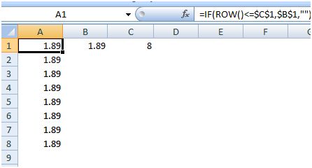

    Partendo ad esempio dalla cella A1 e volendo assegnare un valore presente nella cella B1 creando un intervallo di celle uguale al numero presente nella cella C1 come dovrei fare?
    Esempio:
    B1= 1,89
    C1= 8
    il risultato dovrebbe essere:
    Range("A1: A9").Value = Range("B1")
    Nella cella A1, immetti la formula:
       =SE(RIF.RIGA()<=$C$1;$B$1;"")
     Trascina la formula in basso  finché si ottiene una cella vuota:
