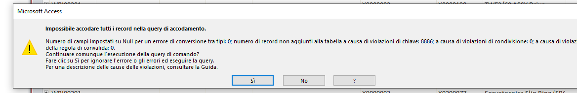

    Come dicevo sopra, la prima rimuove tutti i record nuovi (attualmente 600)
    la seconda li verifica e li riscrive, la prima posso tranquillamente eseguire e me li cancella,
    la seconda no perchè eseguita manualmente mi dice questo:
    DoCmd.OpenQuery "qryUpdateRemoveBlanks1"
    DELETE *
    FROM tblSerialNumberAssignementDetails1
    WHERE ([strComponentSerialNumber1] Is Null);
    DoCmd.OpenQuery "qryValidateToAssignementDetails1"
    INSERT INTO tblSerialNumberAssignementDetails1 ( strAssemblySerialNumber1, strComponentSerialNumber1, strDateAssigned, strTechnicianName, strTimeAssigned, strAssemblyPartNumber, strPartNumber1, strDescription1, strLotNumberAssigned1, strAssemblyType )
    SELECT tblSerialNumberAssignementDetailsTEMP.strAssemblySerialNumber, tblSerialNumberAssignementDetailsTEMP.strComponentSerialNumber, tblSerialNumberAssignementDetailsTEMP.strDateAssigned, tblSerialNumberAssignementDetailsTEMP.strTechnicianName, tblSerialNumberAssignementDetailsTEMP.strTimeAssigned, tblSerialNumberAssignementDetailsTEMP.strAssemblyPartNumber, tblSerialNumberAssignementDetailsTEMP.strPartNumber, tblSerialNumberAssignementDetailsTEMP.strDescription, tblSerialNumberAssignementDetailsTEMP.strLotNumberAssigned, tblSerialNumberAssignementDetailsTEMP.strAssemblyType
    FROM tblSerialNumberAssignementDetailsTEMP
    Il problema di rigonfiamento viene accentuato sul computer che lavora tramite wifi, es se lo faccio dal mio pc che è cablato posso fare
    molte piu operazioni mentre se viene fatto su quello in wifi la prima operazione è veloce e le successive diventano sempre piu lente dato che il BE diventa sempre piu grosso in termini di dimensioni
