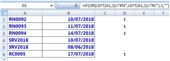

Salve, in una tabella (vedi esempio sotto) dovrei individuare tutti i record che iniziano con il codice "RN"  e riportare in una diversa cella il valore 1.
Quale la funzione da usare?
Se possibile, sarebbe interessante capire se nella stessa interrogazione è possibile inserire un secondo parametro as es. "RC" e riportare lo stesso o diverso valore di risposta.
RN0092 10/07/18
RN0093 11/07/18
RN0094 14/07/18
SRV2018 10/07/18
SRV2018 08/06/18
RC0095 17/07/18
Grazie mille, Ivano

  3. Anonimo
    2018-07-29T17:36:30+00:00
    Se in presenza di RC vuoi un diverso valore, è sufficiente riprendere la formula di Fratello Norman (ciao) e modificarla leggermente:
    =SE(SINISTRA(A1;2)="RN";1;SE(SINISTRA(A1;2)="RC";2;""))

  4. Anonimo
    2018-07-28T11:46:41+00:00
    Ciao Ivano,
    RN0092 10/07/18
    RN0093 11/07/18
    RN0094 14/07/18
    SRV2018 10/07/18
    SRV2018 08/06/18
    RC0095 17/07/18
    A mio aviso, la soluzione più semplice sarebbe di sfruttare lo strumento Filtro Automatico.
    In alternativa, ponendo che la tabella si trovi nell'intervallo A1:Bn e che i risultati debbno essere restituiti nella colonna D,  nella cella D1, immetti la formula:
    =SE(O(SINISTRA(A1;2)="RN";SINISTRA(A1;2)="RC");1;"")
    Regards,
    Norman
