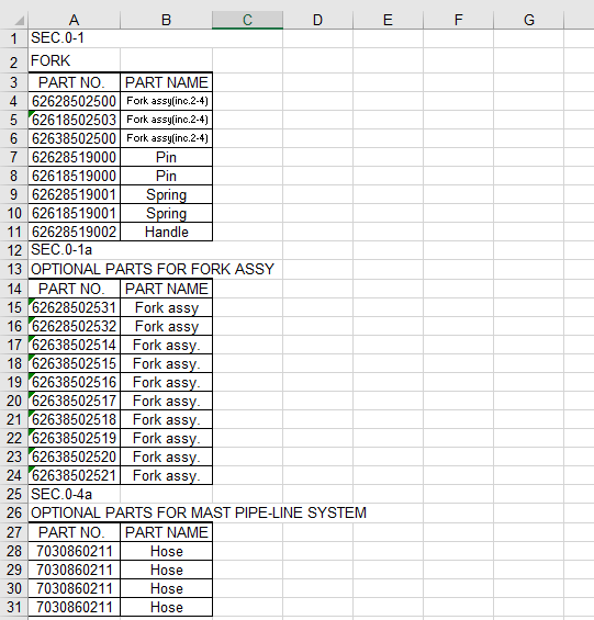

ho la necessità di trovare un codice che riconosca dove vi è una voce e me la riporti a fianco di una lista; proverò a spiegarmi meglio
con questo esempio dove vi riporto solo 3 schede(tutte le schede del mio file sono consecutive come segue)
Es°:
... e così via; ho da fare una
raccolta di pezzi di ricambio per un listino e nel foglio excel vi sono le varie schede dei pezzi con i relativi componenti, come vedete
ciascuna scheda può avere differente numero di componenti;

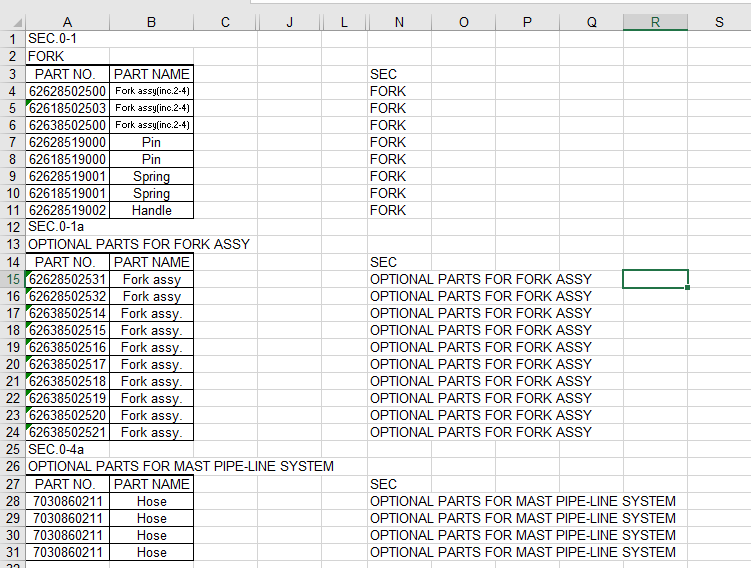

Il mio obiettivo sarebbe quello di riportare per ciascuna scheda la voce del titolo pezzo (quindi "FORK", "OPTIONAL PARTS FOR FORK ASSY",
MAST OPTIONAL PARTS" ecc) in una colonna ("SEC") a fianco dei vari componenti di ciascuna scheda (per esattezza nella colonna "n")
Ovviamente fossero poche schede componenti lo rifarei io a mano, ma il problema è che ve ne sono decine per ciascun modello di mezzo.
Questo sarebbe il mio obiettivo finale per ciascuna scheda.

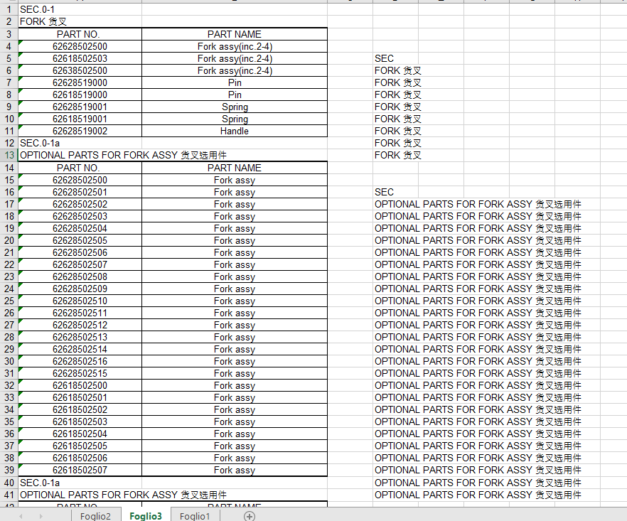

    La macro funziona e mi riporta i vari nomi a fianco di ciascuna lista; vi è solo un ultimo problema ma nulla di che dal momento che può comunque essere messo a posto manualmente una volta eseguita la macro:
    In pratica la macro fa quel che deve fare ma, a differenza del file prova che mi hai condiviso, mi "trasla" di 2 righe tutte le celle riportate. Ti allego uno screenshot per capire meglio quel che intendo:
    Come detto sopra  comunque, non è un problema enorme visto che io posso manualmente allineare le colonne "a" e "b" con la "d" e viceversa una volta eseguita la macro, quindi se è un problema risolvibile con poco ben venga, altrimenti mi accontento del codice così com'è che sei già stato troppo gentile!

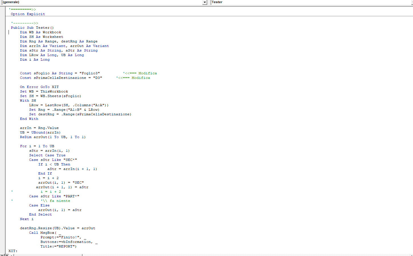

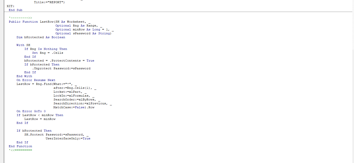

    P.S. Se non dovesse rendere il post troppo corposo, ti allegherei anche lo screenshot del codice che ho inserito (a parte la voce "foglio.." non dovrei aver modificato nulla).
