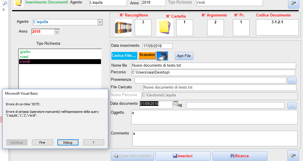

    Ciao Vladimiro,
    questo l'errore che esce, con il codice modificato.
    Ho provato ad inserire agente: L'aquila
    tipo di richiesta:v'erdi
    se provi anche tu ti esce l'errore???
    Grazie ancora

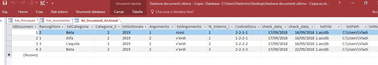

    Ciao peppino38,
    se vedi la figura postata da me, noterai il record con entrambi i dati con l'apostrofo.
    Fai una cosa, rimetti in rete il database e vediamo se a me esce l'errore.
    Vladimiro

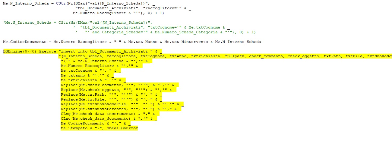

    Ciao peppino38,
    il problema dell'apostrofo, che tra l'altro hai anche nella scelta dell'Agente, lo risolvi con la funzione Replace (già inserita per le altre voci):
    DBEngine(0)(0).Execute "insert into tbl_Documenti_Archiviati " & _
                           "(N_Interno_Scheda, raccoglitore, txtCategoria, Categoria_Scheda, Argomento, txtArgomento, provenienza, txtSottocategoria, check_commento, check_oggetto, txtPath, txtFile, txtNuovoNomeFile, txtNuovoPercorso, check_data_inserimento, check_data_documento, CodiceDocumento, stampato) values " & _
                            "('" & Me.N_Interno_Scheda & "','" & _
                            Me.Numero_Raccoglitore & "','" & _
                            Replace(Me.txtCategoria, "'", "''") & "','" & _
                            Me.Numero_Scheda_Categoria & "','" & _
                            Me.NSchedaArgomento & "','" & _
                            Replace(Me.txtArgomento, "'", "''") & "','" & _
                            Me.provenienza & "','" & _
                            Replace(Me.txtSottocategoria, "'", "''") & "','" & _
                            Replace(Me.check_commento, "'", "''") & "','" & _
                            Replace(Me.check_oggetto, "'", "''") & "','" & _
                            Replace(Me.txtPath, "'", "''") & "','" & _
                            Replace(Me.txtFile, "'", "''") & "','" & _
                            Replace(Me.txtNuovoNomeFile, "'", "''") & "','" & _
                            Me.txtNuovoPercorso & "'," & _
                            CLng(Me.check_data_inserimento) & "," & _
                            CLng(Me.check_data_documento) & ",'" & _
                            Me.CodiceDocumento & "'," & _
                            Me.Stampato & ")", dbFailOnError
    Modifica il codice in grassetto e risolvi il problema.

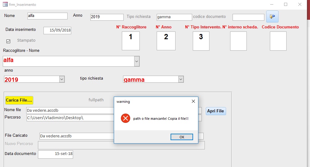

    Una volta compilata la maschera "frm_Inserimento", al click del pulsante "Inserisci" ho il seguente errore:
    in quanto nella casella di testo "Nuovo percorso" non è stato inserito nulla.
    Ma anche volendo, non sarebbe stato possibile per via della casella di testo disabilitata.

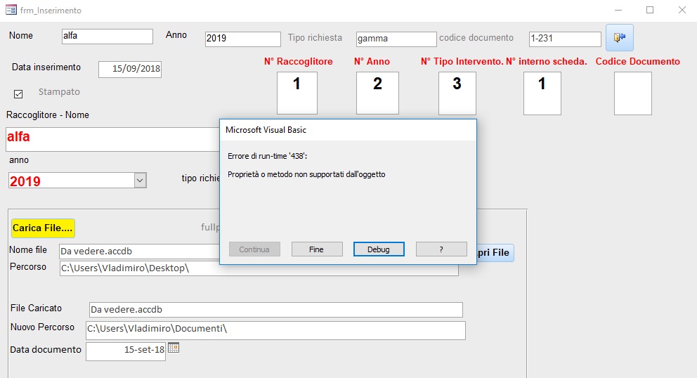

    una volta riabilitata la suddetta casella di testo ed inseriti nuovamente i dati, al click del pulsante "inserisci" riscontro un altro tipo di errore molto più grave:
    apro il "Debug" per controllare:
    e mi ritrovo l'errore proprio sull'inserimento dati nella tabella "tbl_Documenti_Archiviati"
    Come ripeto, siccome non credo che Sandro abbia potuto commettere un errore del genere, forse è il caso che metti on-line, sempre con pochi dati, il database funzionante.
