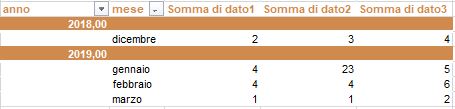

Da questa tabella ci ho creato un pivot in cui ho messo sulle righe sia anno e mese.

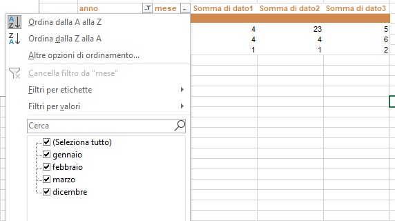

Quando clicco sul triangolino del campo anno dl pivot, riesco a selezionare e filtrare il 2018 e/o il 2019. Se ad esempio seleziono solo il 2019, quando poi faccio lo stesso con il campo mese (del pivot)... mi ritrovo la possibilità di scegliere Gennaio, Febbraio, ma anche Dicembre che appartaneva a 2018, valore che ho voluto precedentemente escludere. Perchè???

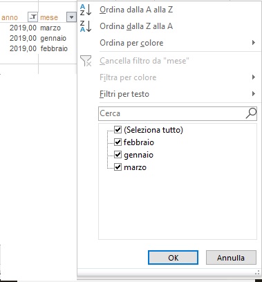

Se faccio lo stesso su tabella, invece il campo mese mi mostra la possibilità di selezionare solo Gennaio e Febbraio. Come posso trasporre questa cosa anche per un pivot? Devo creare precedentemente delle relazioni?

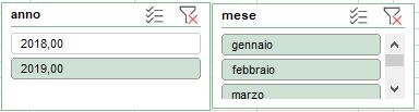

NB: non posso usare il riquadrino applicativo del filtro dati, nè codici vb perchè il file verrà utilizzato su smartphone. Detto ciò, mi rendo conto che senza codici la cose può risultare ostica se non impossibile magari, quindi sono aperto a soluzioni alternative di gni genere. Ovviamente nell'esempio di prima ho cercato di limitare il numero di campi per semplificare il tread.

    Questo invece è il pivot costruito su questa tabella:
    Ecco il problema: quando filtro il campo anno della tabella col valore "2019", nella tabella mi compaiono solo tre valori ovviamenti, cioè quelli nella colonna Anno, hanno il valore 2019. Se adesso clicco provo a filtrare il campo Mese, mi compaiono selezionabili solo tre mesi, mentre Dicembre, associato a 2018, non compare ovviamente. Lo screen mostra quanto detto:
    Se faccio lo stesso col pivot costruito da questa tabella, ovvero se prima filtro il campo Anno col valore 2019, e poi provo a filtrare il campo Mese, mi compaiono tutti i valori di Mese, anche Dicembre, associato a 2018. Si veda di seguito:
    Capite bene che questo che ho creato è un esempio, ma sto per lavorare con una mole di dati immensa. Sarebbe quindi importante fare sì che nel pivot si possa filtrare il campo Mese, scegliendo solo tra i valori associati a Anno 2019. Perchè succede questo? Come posso filtrare il pivot nello stesso modo in cui filtro la tabella?
    Il problema è che tale file lo dovrò usare su smartphone, qindi non posso usare codici ovviamente, nè usare uno strumento come questo:
