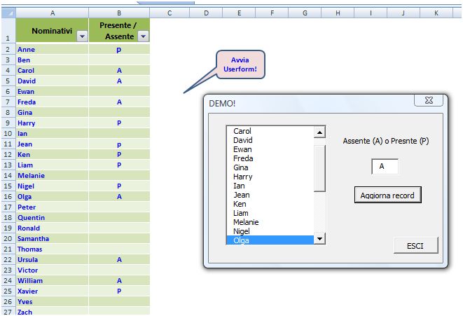

Vorrei suggerire un approccio diverso!
Quindi, per dimostrarlo, crea una Userform con i seguenti controlli:
  • un Listbox  denominato lbxNominativi
  • un TextBox denominato tbxPresenza
  • un CommandButton denominato cbAggiornaRecord
  • un CommandButton denominato cbEsci
Nel modulo di codice della Userform, incolla codice del genere:

Potresti scaricare il mio file di prova Claudio20180418.xlsm
Regards,
Norman

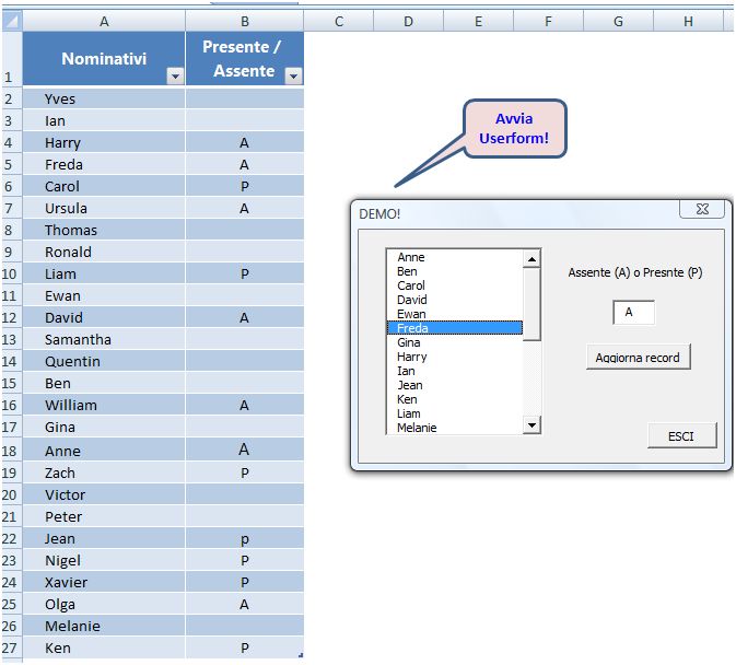

Peccato che non sia possibile ,  ... le InputBox  davano la possibilita' di eseguire l'appello dietro domanda in maniera sequenziale partendo in ordine Alfabetico ... mi sembrava esteticamente piu' bello ....
Io, da un perspettivo personale, non vedo nulla di intrinsecamente bello o efficace nell'uso delle  InputBox per la tua esigenza.
Comunque, per gestire la possibilità che i dati sul foglio non fossero in ordina alfabetico crescente e per presentarli ordinati nel controllo ListBox, prova qualcosa del seguente genere:

Con questa versione del codice, avviando la Userform, vedo qulcosa del genere:
Ho aggiornato il mio file di prova  Claudio20180418.xlsm

  2. Anonimo
    2018-04-18T16:38:46+00:00
    Ciao Pier Luigi,
    segnalo un errore di battitura:
            With .lbNominativi      '<<======== With .lbxNominativi
    Hai ragione!
    Ho ora modificato il codice  che avevo pubblicato ed ho aggiornato il file.
    Grazie per la segnalazione.
    Alla prossima.
    Regards,
    Norman
    La risposta è stata utile?
    0 commenti Nessun commento
  3. Anonimo
    2018-04-18T16:13:07+00:00
    Norman buona sera,
    Private Sub UserForm_Initialize()
        Dim WB As Workbook
        Const sFoglio As String = "Foglio1"           '<<=== Modifica
        Const sTabella As String = "A1:B27"         '<<=== Modifica
        Set WB = ThisWorkbook
        Set SH = WB.Sheets(sFoglio)
        With SH.Range(sTabella)
            Set Rng = .Offset(1).Resize(.Rows.Count - 1)
        End With
        With Me
            .cbAggiornaRecord.Caption = "Aggiorna record"
            .cbEsci.Caption = "ESCI"
                .List = Rng.Value
            End With
        End With
    End Sub
