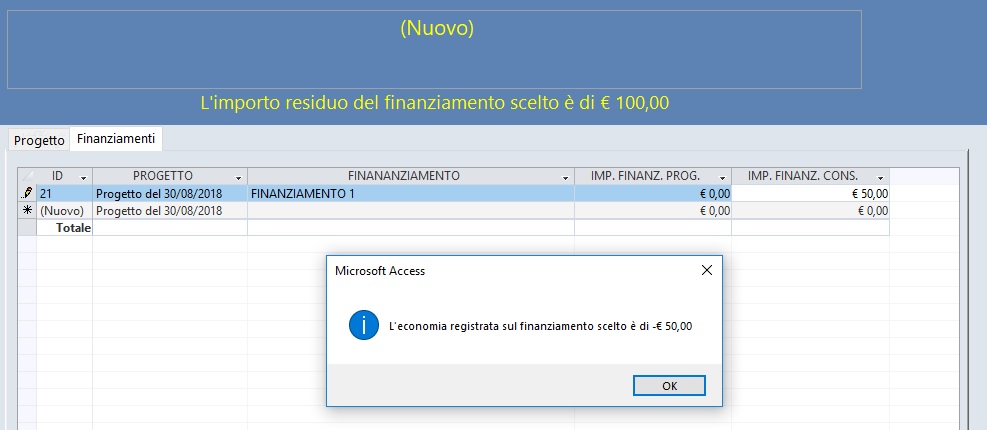

Ciao a tutti,
sono di nuovo qua, dopo una breve vacanza, per riprendere e portare a teermine il mio progetto Dbase per la gestione della programmazione di interventi.
Al momento, grazie al prezioso aiuto di Vladimiro, il dbase  funziona correttamente eseguendo i controlli necessari per evitare errori. La fasi di primo inserimento avviene in modo lineare e preciso, purtroppo, quando Vladimiro ha scritto il codce VBA non ho tenuto conto e quindi riportato allo stesso Vladimiro, che la programmazione si rietiene conclusa quando un finanziamento è completamente utilizzato.
Ciò avviene, di solito, quando tutti i progetti programmati e finanziati arrivano alla loro conclusione con l'esattezza dell'importo speso per la loro realizzazione (consuntivo).
Nello stato dell'arte in cui è il mio dbase adesso, grazie ai controlli inseriti mediante codice VBA da Vladimiro, non riesco a completare questa fare si inserimento dati a consuntivo.
In pratica quando il progetto è giunto alla sua ultimazione devo inserire l'importo complessivamente speso per la realizzazione del progetto e apporre una spunta di progetto collaudato, questo fa si, mediante query, di determinare la programmazione complessiva dei finanziamenti.
Faccio un esempio:
se ho un finanziamento di € 50.000,00 che finanzia un progetto (o più progetti) ed a termine del progetto (o più di uno) ho speso meno di quanto preventivato (esempio € 49.900,00) avrei a disposizione sul finanziamento di € 50.00,00 ancora 100 da utilizzare per il finanziamento o cofinanziamento di un nuovo progetto non compreso nella programmazione iniziale.
Il codice scritto da Vladimiro (come detto per mia disattenzione nel valutare eventuali problemi) esegue dei controlli in sede di programmazione iniziale dei progetti finanziati con quelle determinate risorse (fase di programmazione e non di consuntivo) per cui il codice, giustamente, mi restituisce il seguente messaggio (vedi figure sotto)
Non riesco e non sono in grado di scrivere un codice VBA che possa saltare i controlli che esegue in fase di predisposizione del programma.
Chi può darmi una mano in tal senso?
Grazie
Luca
PS: Anche in fase di inserimento dei dati a consuntivo il codice VBA dovrebbe fare dei controlli per la correttezza dei dati inseriti e per far si che alcuni parametri non vengano violati.
Grazie mille in anticipo
Luca

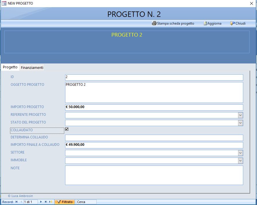

Ciao Luca,
in qiesto momento sono fuori casa e non posso scaricare il db.
La routine proposta funziona eccome, l'importante è inserirla "Su corrente" della maschera principale.
Fai così, metti il segno di spunta, chiudi la maschera e poi riaprila nuovamente, vedrai le caselle di testo disattivate.
Comunque se vuoi vederle subito disattivate nel momento in cui inserisci il segno di spunta, dopo "End If" della routine aggiungi:
Me.Refresh
Serve a salvare il record ed ottenerne la sua modifica.
Vladimiro
Ciao Vladimiro,
sempre mille grazie ... non sei obbligato a rispondermi anche quando non sei a casa o non puoi, comunque il codice che ho inserito è questo:
Private Sub Form_Current()
    If COLLAUDATO = True Then
        IMPORTO_COLLAUDO.Enabled = True
        DETERMINA_COLLAUDO.Enabled = True
     Else
        IMPORTO_COLLAUDO.Enabled = False
        DETERMINA_COLLAUDO.Enabled = False
    End If
Me.Refresh
End Sub
ma sembra che il me.refresh non funzioni. Nella maschera avevo già predisposto un pulsante di refresh e con quello riesco ad ottenere il risultato sperato....comunque ha poca importanza ... semmai non dovessimo saltarci fuori adotto .locked
Per ora ti saluto e grazie ancora della tua immensa disponibilità
Luca
Ciao Luca,
mi didpiace non poterlo provare.
In genere, prima di postare una soluzione, la provo sempre prima.
Se non va con Me.Refresh, prova con Me.Requery sicuramente funzionerà.
Vladimiro
Ciao Luca,
da casa è tutta un'altra cosa! :-)
La soluzione è la seguente.
Oltre ad avere la routine "Su corrente" della maschera, devi inserirla anche ed aggiungerei soprattutto "Su click" del controllo "COLLAUDATO"... come ho fatto a non pensarci prima non lo so!
Private Sub COLLAUDATO_Click()
    If COLLAUDATO = False Then
     Else
    End If
End Sub
     Else
    End If
End Sub

Anonimo
2018-09-01T15:16:03+00:00
Ciao Vladimiro,
grazie per aver sistemato il codice sul dbase 1.4 che ho scaricato questa mattina.
Ho provato anche ad aggiungere il codice per disabilitare i campi testo "DETERMINA_COLLAUDO" e "IMPORTO_COLLAUDO", ma in tutta sincerità non sono riuscito nella modifica.
C'è qualcosa che mi sfugge e non riesco a capire dove sbaglio.
Ho inserito il seguente codice su entrami le caselle:
Private Sub IMPORTO_COLLAUDO_Change()
Else
    End If
End Sub
Private Sub DETERMINA_COLLAUDO_Change()
Else
    End If
End Sub
Ti chiedo AIUTO e scusa ma ieri sera sono rientrato molto tardi a casa.
Ti allego il dbase vers. 1.4.1
Ciao
Luca
https://1drv.ms/u/s!AtAJ5hV8tzhMjka04qsDg3LrzY87
Ciao Luca,
non funziona e mi pare pure abbastanza logico nel senso che l'azione "Su modifica" determina l'attivazione della casella di testo per l'eventuale modifica.
Come può essere attivo un focus su una casella di testo disattivata?
Per ottenere ciò, l'evento lo devi spostare "Su corrente" della maschera principale:
    IMPORTO_FINALE_COLLAUDO.Enabled = True
Else
    IMPORTO_FINALE_COLLAUDO.Enabled = False
End If
End Sub
Vladimiro

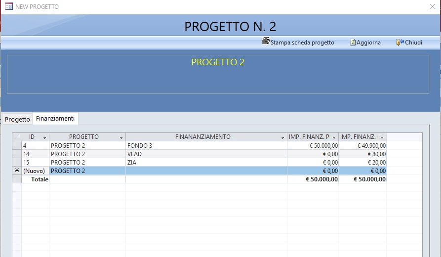

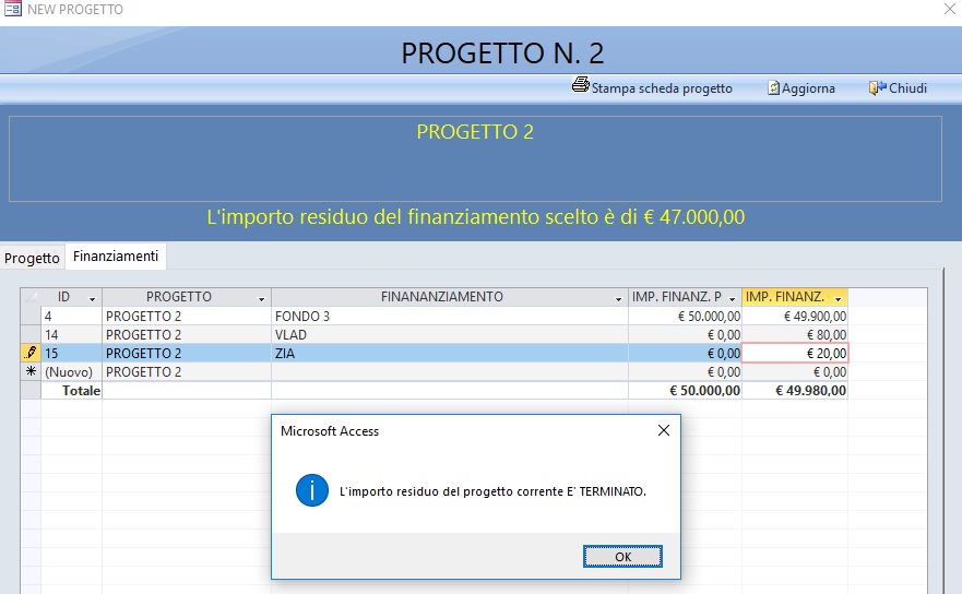

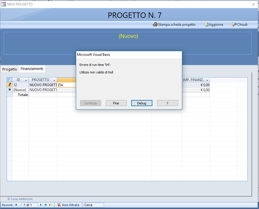

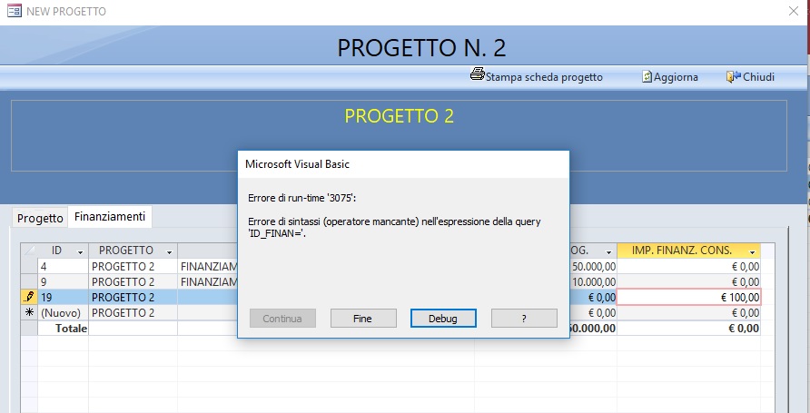

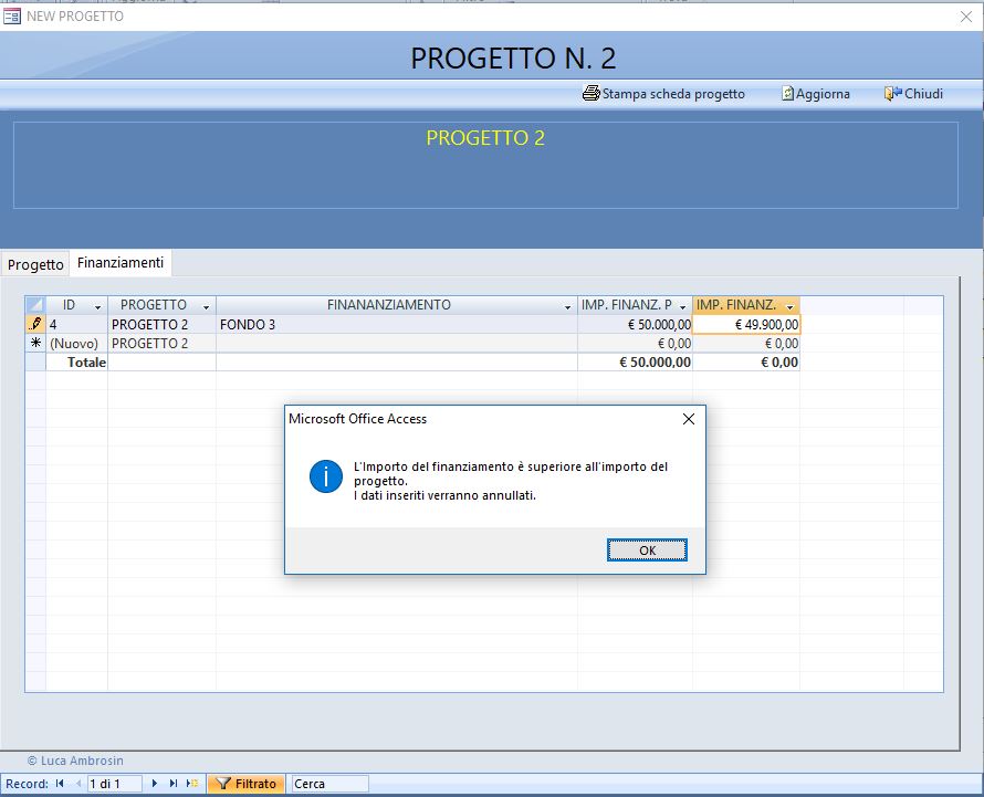

Ciao Luca,
mi fa piacere sapere che apprendi e che ti stai impegnando affinché i consigli dati non restino vani.
Ho scaricato la demo e mentre faccio delle prove vorrei segnalarti man mano che scrivo lo stato dell'arte.
La prima cosa che noto è che ti è sfuggito un codice inserito (versione 1.2) nelle due caselle di testo "IMPORTO_FINAN_PROG" e "IMPORTO_FINAN_CONS"
Potrebbe succedere, soprattutto in modo involontario, di andare ad inserire un importo nelle suddette caselle di testo prima di aver scelto un finanziamento nella casella combinata "ID_PROG" :
per evitare che questo accada, avevo predisposto il seguente codice inserito in ognuna delle due caselle di testo "Su modifica" :
If Len(ID_FINAN & "") = 0 Then
    Beep
    Me.Undo
End If
Ho notato che si può inserire l'importo a consuntivo prima dell'importo iniziale:
va bene lo stesso?

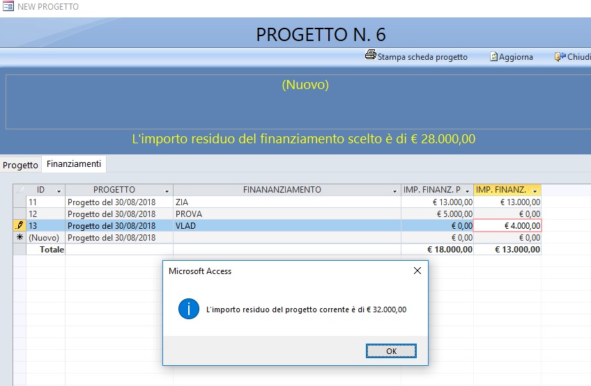

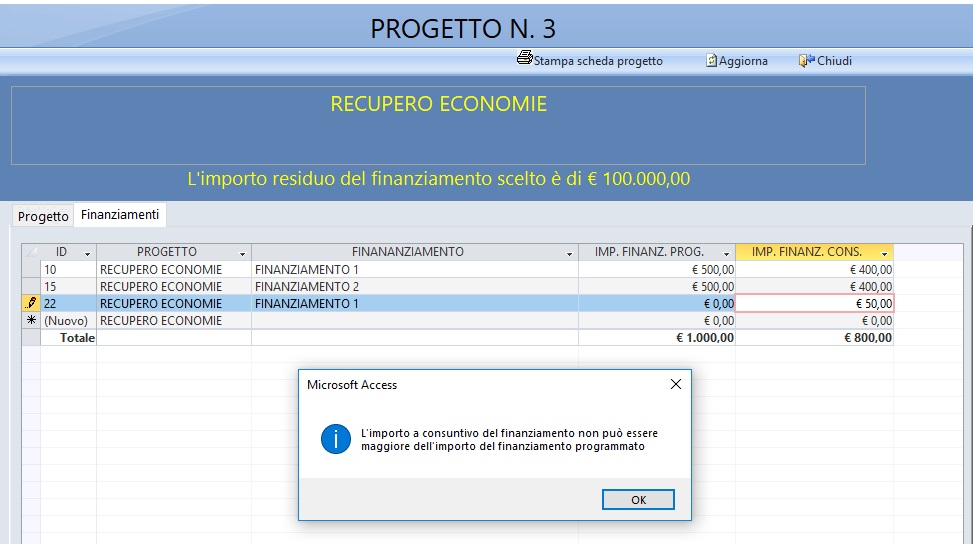

Proseguendo, ho già incontrato un errore:
Il codice da te scritto è il seguente:
If Me!IMPORTO_FINAN_CONS > Me!IMPORTO_FINAN_PROG And Parent.COLLAUDATO = -1 Then
    MsgBox "L'importo a consuntivo del finanziamento non può essere maggiore dell'importo del finanziamento programmato", vbInformation
    Cancel = True
    Me.Undo
Else
    MsgBox "L'economia registrata sul finanziamento scelto è di " & Format$(m, "€ " & "#,###.00"), vbInformation
End If
Non va bene l'espressione evidenziata in grassetto in quanto, così come è scritta, il programma vede solo i dati delle due caselle di testo nel solo record attivo:
If € 50,00 > € 0,00 And Parent.COLLAUDATO = -1 Then
allo stesso modo non va bene neanche la variabile "m":
m = Me!IMPORTO_FINAN_PROG - Me!IMPORTO_FINAN_CONS
per fare una prova, inserisci dopo la variabile "m" un msgbox per vedere il risultato che ti dà:
MsgBox m = Me!IMPORTO_FINAN_PROG - Me!IMPORTO_FINAN_CONS
Per risolvere devi fare la somma dell'intera colonna di entrambi i campi delle tabella FINANZIAMENTO_PROGETTI:
m = Nz(DSum("IMP_FINAN_PROGETTO", "FINANZIAMENTO_PROGETTI", "ID_PROG=" & Me!ID_PROG)) + Me.IMP_FINAN_PROGETTO _
  • Nz(DSum("IMP_FINAN_CONSUNTIVO", "FINANZIAMENTO_PROGETTI", "ID_PROG=" & Me!ID_PROG)) + Me!IMP_FINAN_CONSUNTIVO
If Nz(DSum("IMP_FINAN_CONSUNTIVO", "FINANZIAMENTO_PROGETTI", "ID_PROG=" & Me!ID_PROG)) + Me!IMP_FINAN_CONSUNTIVO > _
    And Parent!COLLAUDATO = True Then
    Cancel = True
    Me.Undo
Else
End If

Purtroppo ho dimenticato di prevenire il seguente errore.
Che ho recuperato con la condizione "If" rinunciando alle variabili:
If DLookup("IMPORTO_TOT_PROGETTI", "QRY_TOTALI_PER_PROGETTO", "ID_PROG=" & Me!ID_PROG) = Parent!IMPORTO_PROGETTO And _
    Nz(DSum("IMP_FINAN_CONSUNTIVO", "FINANZIAMENTO_PROGETTI", "ID_PROG=" & Me!ID_PROG)) + _
    Me!IMP_FINAN_CONSUNTIVO = DLookup("IMPORTO_TOT_PROGETTI", "QRY_TOTALI_PER_PROGETTO", "ID_PROG=" & Me!ID_PROG) Then
    MsgBox "Il progetto corrente non necessità più di alcun finanziamento.", vbInformation
    Cancel = True
    Me.Undo
    Exit Sub
End If
If DLookup("RESIDUO_FINANZIAMENTO", "QRY_RESIDUO_DA_PROGRAMMARE", "ID_FINAN=" & Me!ID_FINAN) = 0 Then
    MsgBox "Attenzione, il finanziamento scelto è stato tutto impegnato." & _
    vbCrLf & "I dati inseriti verranno annullati.", vbInformation
    Parent!RESIDUO_FINANZIAMENTO = Null
    Cancel = True
    Me.Undo
    Exit Sub
End If
Adesso se partiamo dal presupposto che i controlli più importanti (quelli che non ci permettono di sfondare il finanziamento scelto e di coprire per intero il costo del progetto) a mio parere quando inserisco i dati a Collaudo non è necessario che si facciano tutti i controlli previsti per la fase di inserimento del progetto ma solo alcuni di cui:
1 - che l' IMPORTO_FINAN_CONS deve essere minone dell' IMPORTO_FINAN_PROG;
2 - che la somma dell' IMPORTO_FINAN_CONS per il progetto in esame deve essere uguale all' IMPORTO_COLLAUDO della tabella PROGETTI
Prima di ridurre le comodità esistenti, guarda alcune immagini:

Sarà, ma a parte l'errore iniziale che adesso ho eliminato, non ho avuto mai nessun tipo di problema.
Ho sostituito la demo che puoi scaricare qui dallo stesso percorso.

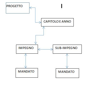

In realtà ti avevo accennato che volevo una tua consulenza per la realizzazione di un dbase più complesso.
Si tratta infatti di un progetto che volevo implementare affinchè potessi avere sotto controllo ogni singola spesa di ogni progetto inserito nel dbase che stiamo discutendo.
Il problema stà nel fatto che la gestione dei pagamenti nella struttura della mia azienda la gestiste un altro ufficio con software diversi su base dati di oracle.
In modo semplificato posso avere la somma delle spese di ogni  singolo progetto, però questi dati vengono aggregati non per IDProgetto ma per Capitolo e Anno, per impegni e sub-impegni e per mandati di pagamento (Vedi immagine).
  • ogni progetto ha un suo capitolo (a volte anche più di uno)
  • ogni capitolo ha più impegni (difficilmente solo uno)
  • ogni impegno ha più sub-impegni
  • e ogni impegno e sub-impegno ha un o più mandati
La somma di tutti i mandati rappresenta il valore del campo "IMPORTO_COLLAUDO" della tabella Progetto.
Faccio un esempio:
