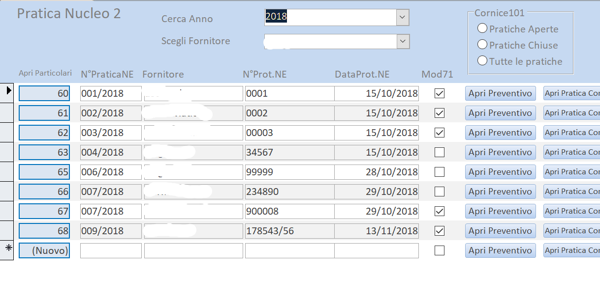

Ciao, ho una maschera con origine dati da una query, una casella combinata che filtra per 'anno' ed in cascata un'altra casella combinata che filtra il 'fornitore'.A questo punto vorrei aggiungere un gruppo di opzioni (3)che filtrasse i dati già filtrati dalle due caselle combinate ('pratiche aperte','pratiche chiuse' e 'tutte le pratiche') utilizzando una casella [Mod71] (Si/No) della query. Ho provato varie modalità di filtro e il gruppo opzioni funziona ,filtra tutti i dati mentre io vorrei che il filtro lavorasse solo sui dati basati sulla scelta delle due caselle combinate.

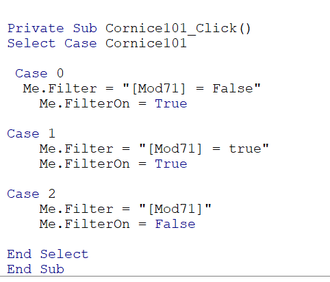

probabilmente, come affermi, hai risolto; però io ti proporrei un'altra soluzione, secondo il mio punto di vista, più "elegante" :-)
Apri le due caselle combinate a cascata senza lanciare il filtro e agisci direttamente sui tre controlli del gruppo di opzioni:
If Len(Me!CasellaCombinata32.Value & "") > 0 Then
    Select Case Cornice101
        Case 0
            DoCmd.ApplyFilter , "IDFornitore = " & Me!CasellaCombinata32 & " And Mod71 =0"
        Case 1
            DoCmd.ApplyFilter , "IDFornitore = " & Me!CasellaCombinata32 & " And Mod71 =-1"
        Case 2
    End Select
Else
    Beep
    Me!Cornice101 = Null
End If
A questo punto non mi resta che ricordarti di contrassegnare la risposta che ha risolto il tuo problema; agevolerai la ricerca di quelli che un domani si troveranno ad affrontare gli stessi argomenti trattati in questo thread.

    Ciao Vladimiro, nella figura postata della maschera (dove ho scelto l'anno ed il fornitore),quelli che vedi sono i record che ho filtrato selezionando ad esempio l'opzione "Tutte le pratiche" e mi fa vedere realmente tutte le pratiche sia aperte che chiuse ma di tutti i fornitori, mentre invece vorrei vedere soltanto quelle del fornitore scelto nella cbo. Stesso discorso ad es. se scelgo "Pratiche chiuse", vedo tutte le pratiche chiuse di tutti i fornitori e non solo di quelli che ho selezionato con la cbo come vorrei.

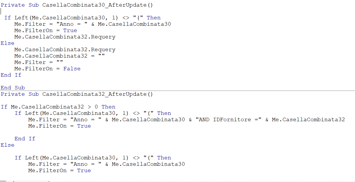

    la prima (CasellaCombinata30) seleziona l'anno di ricerca mentre la seconda (CasellaCombinata32) seleziona il fornitore.( scusami ma ho dovuto cancellare i nomi dei fornitori):
    Il codice per le due caselle è il seguente:
    Una volta effettuata la scelta vorrei avere la possibilità di filtrare ulteriormente la maschera utilizzando le 3 scelte che vedi nel gruppo di opzioni della maschera di cui allego il codice:
    Al momento le due caselle combinate filtrano i dati come richiesto ma poi, quando sugli stessi dati filtrati della maschera,voglio ulteriormente filtrarli a seconda della scelta fatta sul gruppo opzioni, questa mi filtra tutti i dati senza tenere più contro delle scelte fatte con le due caselle combinate.
