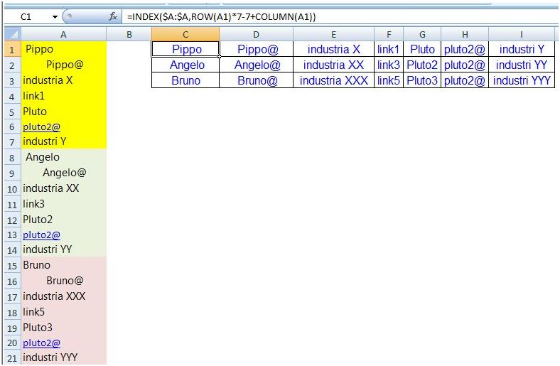

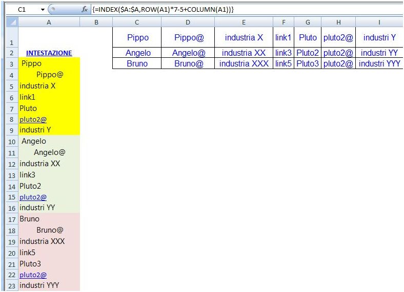

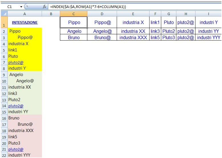

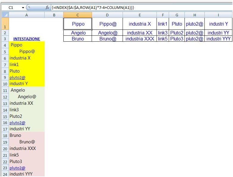

  2. Anonimo
    2018-06-01T01:08:40+00:00
    Ciao Cristian,
    ho provato ad eseguire  la prima soluzione
    =INDICE($A:$A;RIF.RIGA(A1)*7-8+RIF.COLONNA(A1))
    sostituendo 9 con 7 che sono i valori dei campi che ho. Se eseguo il comando Ctrl+Maisc+Invio mi dice che la formula contiene un errore.
    Bisogna adattare entrambi i due valori numerici nella mia formula a secondo del numero di campi ed il numero della prima riga di dati.
    Quindi, ponendo 7 campi e con con dati che iniziano in A1, la formula sarebbe:
        =INDICE($A:$A;RIF.RIGA(A1)*7-7+RIF.COLONNA(A1))
    Se gli stessi dati dovessero iniziare in A2, la formula diventerebbe:
        =INDICE($A:$A;RIF.RIGA(A1)*7-6+RIF.COLONNA(A1))
    Capirai già che le formule corrispondenti per i dati che iniziano in A3 o A4 sarebbero rispettivamente
        =INDICE($A:$A;RIF.RIGA(A1)*7-5+RIF.COLONNA(A1))
    e:
        =INDICE($A:$A;RIF.RIGA(A1)*7-4+RIF.COLONNA(A1))
    Tuttavia, piuttosto che inserire 35.000 (5.000 x 7) formule, personalmente io preferirei sfruttare la macro che ho suggerito.
    Se tu dovessi ancora avere un problema, ti chiederei di caricare una versione del tuo file, priva di dati sensibili, per mostrare la disposizione dei dati
    Regards,
    Norman

  3. Anonimo
    2018-05-31T23:01:51+00:00
    Grazie Norman, ho provato ad eseguire  la prima soluzione
    Grazie per il supporto, Cristian

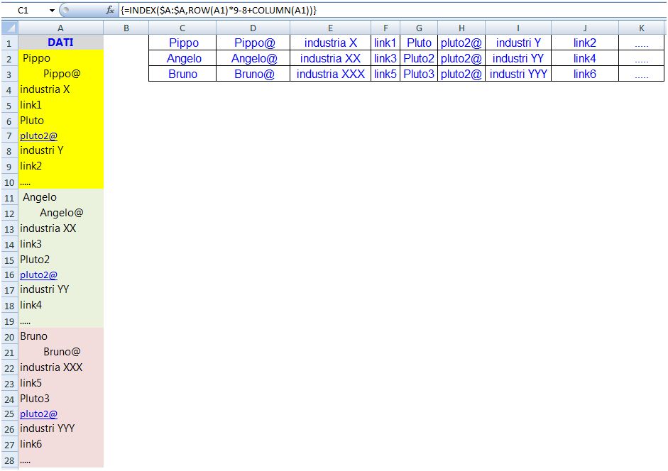

  5. Anonimo
    2018-05-30T15:34:33+00:00
    Ciao Cristian,
    Buon giorno, ho l'esigenza di trasformare un file che ha delle informazioni su una sola colonna ma ricorsive e trasferirle su colonne. Un esempio e' piu' chiaro.
    Excel di partenza (ha circa 5000 righe e le informazioni si ripetono ma per
    Pippo
    pippo@
    industria X
    link2
    Pluto
    pluto@
    industri Y
    link3
    Excel finale
    Nome |    email  |   Industria  | Link |
    Pippo | pippo@ | industria X |link2 |
    Pluto  | pluto@  | industria Y |link3 |
    Ho provato ad usare traspose ma non trovo una soluzione per farlo ricorsivamente. Qualche idea su come farlo?
    Poniamo che i dati si trovino nell'intervallo A2:An. e chew ogni blocco di dati cpmprende 9 righe.
    Nella prima di interesse, ad esempio, C1, immetti la formula:
    =INDICE($A:$A;RIF.RIGA(A1)*9-8+RIF.COLONNA(A1))
    Trascina la formula a destra e in basso quanto necessario:
    Nella formula suggerita, sostituisci 9 con il numero di righe di dati in ciascun blocco di dati.
    Postscriptum:
    Questa è una formula matriciale che deve essere confermata con la combinazione di tasti Ctrl+Maisc+Invio
    Regards,
    Norman
