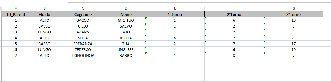

Buongiorno, ho bisogno di traporre dei dati disposti su più colonne sul foglio principale (come da prima immagine allegata) e riportare su di un nuovo foglio (magari chiedendomi di salvarlo con nome ed in una determinata cartella) i dati cosi come sono riportati sull'immagine nr. 2 allegata.
Quindi la mia esigenza è quella di dover creare un nuovo foglio solo con 2 colonne e che riportano le colonne chiamate ID_Fruitore e Turno.
Spero di essere stato chiaro.
Questi sono i dati disposti sul foglio principale.
Questi sono i dati che dovrebbero essere salvati su di un nuovo foglio e posizionati in modo verticale per ogni ID_Fruitore.

    Ciao Nicola,
    Ringrazio in anticipo chi mi vorrà aiutare in questo.
    P.S. fate voi se risolvere la mia esigenza con codice oppure con formula, per me va bene lo stesso.
    Quello che vi chiedo è di spiegarmi come adattare un eventuale vostro codice o formula poiché ho altri file uguali a questo e che necessitano di tirare fuori dati oltre le 2 colonne (come in questo caso).
    Cominciando con lo sfuttamento di un paio di semplice formule, prova qualcosa del genere:
    Nella cella (mettiamo) I2, immetti la formula:
    **** =INDICE(A:A;INT((RIF.RIGA(A1)+ 3 -1)/ 3 )+1)
    Nella cella J2, immetti la formula
    **** =SCARTO($E$2;I2-1;RESTO(RIF.RIGA(A1)-1; 3 ))
    Trascina le due formule in basso quanto necessario.
    Per adattare le formule per più colonne, sostituisci tutte le istanze del valore 3 nelle due formule con il numero di turni di interesse.
    Se preferiresti una soluzione VBA, chiedi pure.
