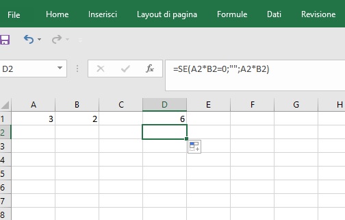

Ciao,
quale altro tipo di formula si potrebbe usare al posto di questa comunque funzionante?

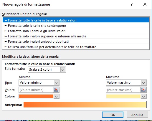

    Per rispondere alla domanda sulla formattazione;l'immagine che hai postato riguarda la formattazone condizionale io ti ho suggerito la formattazione delle celle quindi seleziona le celle interessate.... tasto destro

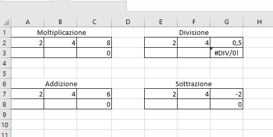

    Ciao FIOREMATTO,
    non riesco a trovare il metodo:
    PERSONALIZZATO è un opzione o cosa?
    In realtà ho l'esigenza ti trasformare in celle vuote i seguenti errori:
    Per il momento, per la moltiplicazione, l'addizione e la sottrazione sto usando lo stesso sistema con cui ho aperto questo thread:
    =SE(A2*B2=0;"";A2*B2)
    mentre per l'errore sulla divisione:
    =SE.ERRORE(E2/F2;"")
