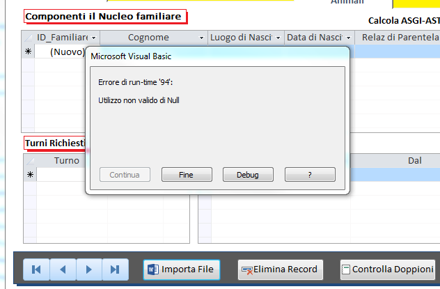

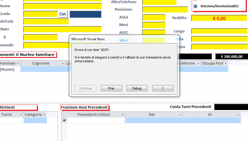

Tempo fa, con l'aiuto dell'amico Sandro Peruz ho completato la sottoriportata routineche mi permette di importare, in modo massivo, nel database,  tutti i dati riportati nei vari file di Word ( che ho utilizzato come modulo per prenotazione al soggiorno estivo).
Mi ritrovo a ricevere i seguenti messaggi di errore (con il codice in blocco alla riga in giallo in una delle immagini allegate) quando in uno o più file di Word non sono compilati alcuni campi obbligatori e presenti anche nel DB.
Quello che desidero con il vostro aiuto è di poter essere avvisato ( con un MsgBox o altro metodo ) e conoscere quali campi sono vuoti e a che file di Word si riferiscono.
Ora cosi come è impostato il tutto devo risalire io, ed individuare manualmente  sia i campi non compilati e il file di word interessato.
Si tenga conto che i file di word che ricevo sono migliaia e che una situazione del genere mi costringe ad un lungo e complicato lavoro manuale.
Spero di essere stato chiaro, sono qui per spiegare ulteriori dettagli e fornire chiarimenti.

    Quanto a questo : A rigor di logica la funzione myReplace dovrebbe consentirti la gestione del valore null, ma non la mostri, quindi l'errore potrebbe essere legato a questo o ad altro visto che anche la transazione non è robusta infatti mostri un altro errore.
    la posto:
    Public Function myReplace(ByVal strField As String) As String
     myReplace = Replace(strField, "'", "''")
    End Function
    comunque penso che gestisca solo gli apostrofi e non il valore nullo ( è vero oppure no?).
    Tieni presente che l'unico campo nel modulo di word che non è testo bensì valuta con 2 decimali è il campo txtReddito
    Ho provato ad aggiungere questa riga di codice
     myReplace = Replace(strField, vbNullString, "0,00")
    End Function
    per valutare il valore null nel campo (txtReddito) ma il codice va in errore nella riga di giallo come da immagine precedente.
    Comunque ho notato facendo molte prove che il codice va in errore solo se non si indica nulla in questo campo.
    Attendo un tuo intervento per conoscere come gestire questo unico problema, diversamente allego una demo di prova.
    Ciao Nicola.

    2018-04-14T17:38:01+00:00
    ciao Nicola,
    onestamente non ricordo molto della routine che mostri anche se noto che ci ho messo lo zampino.
    La soluzione migliore è ovviamente rendere i campi nel file di word obbligatori, in modo da evitare alla fonte il problema.
    Altro modo, importare l'importabile e segnalare in una tabella a parte i files che non sono stati importati per mancata compilazione dei campi nei files di word, soluzione che ti consiglierei caldamente.
    Eviterei la comparsa di messaggi msgbox, se hai tanti files la routine si ferma ogni due per tre e non termina più.
    Bisognerebbe poi capire quali sono i campi da considerare obbligatori, nel senso...te ne basta uno solo non compilato per interrompere l'importazione oppure tra tutti i campi che devi compilare alcuni possono anche non essere compilati così da poter procedere ugualmente...?
    Prova ad abbozzare qualcosa e se non ce la fai pubblica una demo senza dati sensibili del database e di alcuni files, in modo da sperimentare e guidarti nella soluzione.
    Ciao, Sandro.
