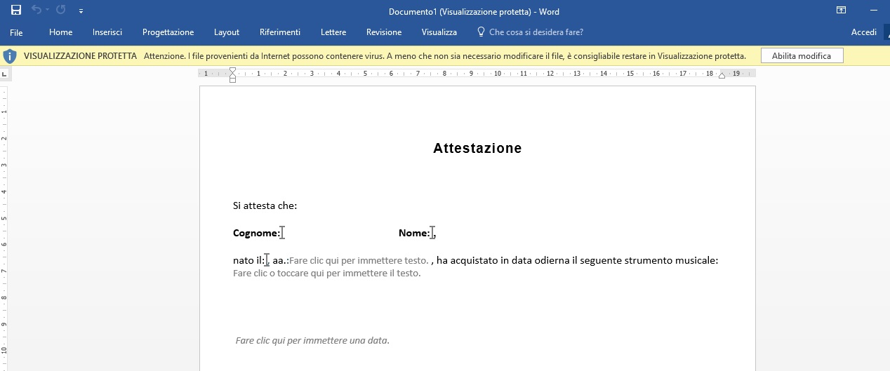

    NB
    Attenzione, siccome ho lasciato il tuo modello di Word intatto, prima di gestire l'automazione, mi sono accorto che bisogna abilitare la modifica:
