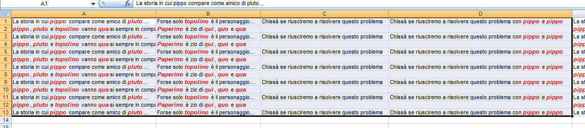

    Quello che ottengo è qualcosa del genere:
    Prova a vedere se è quello che chiedi.
    Tieni presente che per 400 parole e un intervallo di 4.000 righe e 8 colonne sul mio pc ci ha impiegato circa 8'.
    ciao
