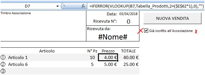

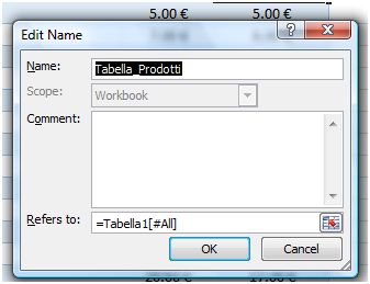

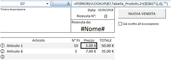

Sebbene le tabelle di Excel siano dinamiche e molto utili, con funzionalità di filtraggio e ordinamento integrate, queste tabelle sono soggette ad un difetto: non possono essere utilizzate direttamente in formule come una formula CERCA.VERT. Per ovviare a questo problema, ho creato il nome definito Tabella_Prodotti e assegnato la tabella excel al nome definito:
Ho quindi utilizzato questo nome definito nella seguente formula nella cella D7 sul Foglio1:
=SE.ERRORE(CERCA.VERT(B7;Tabella_Prodotti;2+($E$62*1);0);"")
  In questo modo con la casella di controllo vuota, ottengo qualcosa del genere:
Aggiungendo la spunta alla casella però, i dati restituiti dalle formule diventono:

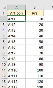

Innanzitutto crea nel Foglio2 una tabella con elencati tutti gli artyicoli e i loro prezzi unitari tipo questa:
Quindi assegna due nomi ad altrettanti intervalli dinamici (Formule-->Nomi definiti-->Definisci nome):

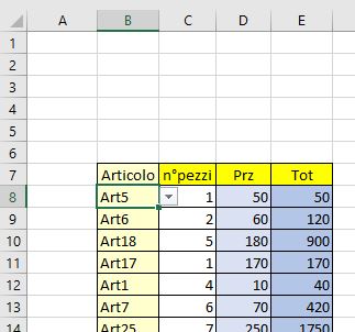

Sempre nel Foglio1
in C8:C27 il numero dei pezzi da immettere a mano
in D8: =SE.ERRORE(CERCA.VERT(B8;Rng_2;2;0);"")
in E8: =SE(D8="";"";C8*D8)
entrambe le formule da trascinare in basso.
QUI il file d'esempio da scaricare

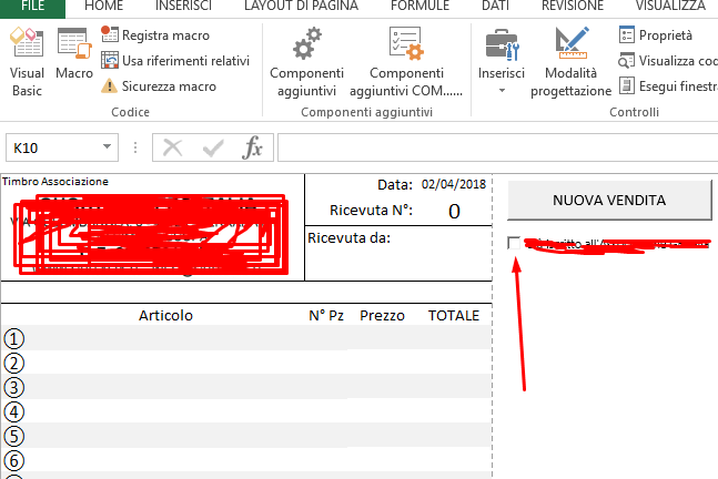

    Il foglio1 contiene di fatto la ricevuta in doppia copia da stampare.
    metto screen...
    Come puoi vedere, c'è alla destra la casella da spuntare in caso di "Socio"...
    Se viene selezionata quella casella, nel Foglio2, invece di prendere la colonna "B", deve considerare i prezzi della colonna "C".
    Spero di essermi riuscito a spiegare meglio...

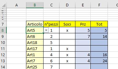

    Innanzitutto, in relazione alla nuova tabella in Foglio2, modifica la formula del nome definito Rng_2 in
    =SCARTO(Foglio2!$A$1;1;;CONTA.VALORI(Foglio2!$A$1:$A$1000)-1;3)
    (è sufficiente cambiare l'ultimo argomento della formula da 2 in 3)
    Nel Foglio1 aggiungi una nuova colonna prima della colonna Prz, che chiamerai Soci, e che conterrà le celle da contrassegnare con una x in caso di socio:
    quindi,
    in E7: =SE.ERRORE(CERCA.VERT(B8;Rng_2;SE(D8="x";3;2);0);"")
    in F7: =SE(E8="";"";C8*E8)
    Bingo?
