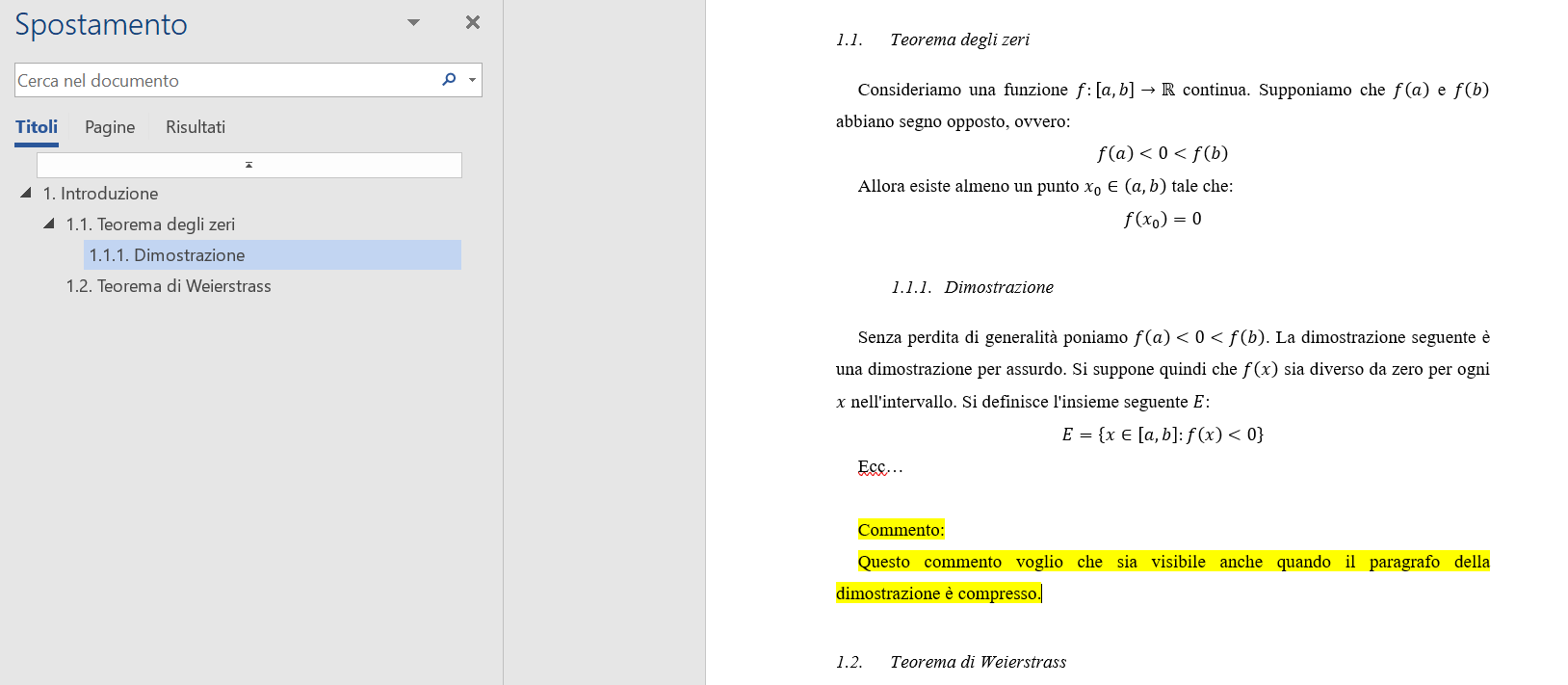

Alcune parti di testo (le dimostrazioni dei teoremi) facenti parte della struttura dei paragrafi o sotto-paragrafi, vorrei renderle comprimibili in una sola riga di testo che fungerà quindi da titolo. Ad esempio, la dimostrazione di un teorema dal nome "Teorema 1" che conta 5 righe, con un click sul titolo "Teorema 1" può essere ridotto alla sola riga "Teorema 1" e con un altro click può essere espanso nelle 5 righe per leggerne il contenuto.
Ho provato a definire le righe di testo della dimostrazione come "stile paragrafo" che mi fornisce proprio il risultato atteso, tuttavia questa soluzione presenta delle problematiche. Essendo la dimostrazione una porzione della sezione paragrafo, vorrei che venisse compressa solo quella parte di testo concernente la dimostrazione; definendo come "stile paragrafo" la dimostrazione sono costretto a definire il testo successivo come un altro paragrafo per evitare che venga considerato come parte della dimostrazione e quindi compresso assieme. Inserisco due immagini per far capire meglio l'esempio.

    No il mio problema è proprio questo, io vorrei fare in modo che il commento evidenziato non venga ridotto insieme alla dimostrazione. Quando riduco la dimostrazione, l'unico testo che dovrebbe comprimersi vorrei che si limitasse alla parola "Ecc..." che si può vedere nel primo print screen.
    A livello di struttura del testo, in pratica, vorrei che il commento facesse parte del paragrafo 1.1 mentre Word me lo riconosce forzatamente come facente parte del paragrafo 1.1.1. e quindi lo comprime insieme ad esso.
    Il commento evidenziato non vorrei doverlo includere in un nuovo paragrafo ma vorrei che rimanesse nel paragrafo 1.1. ma allo stesso tempo vorrei che si trovi al di sotto della dimostrazione

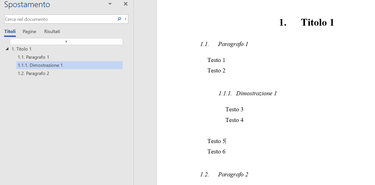

    Dai print screen che ci hai riportato il comportamento sembrerebbe coerente.
    Il commento risulta effettivamente parte di 1.1.1. e una volta ridotto scompare come il resto del testo. Vuoi provare a farlo rientrare in 1.1.2?
    Vuoi, invece, modificare lo stile dell'elenco a più livelli? Considera che tutto quello compreso dentro un livello verrà comunque ridotto in questo genere di situazione.

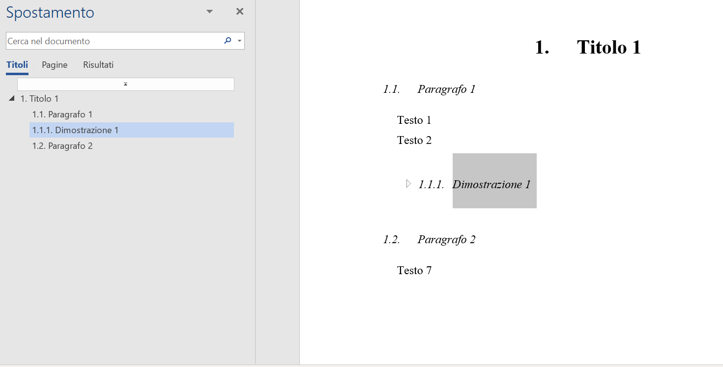

    Grazie per la risposta. Per spiegarmi meglio faccio un esempio più concreto. Utilizzando gli stili paragrafo ottengo questa situazione:

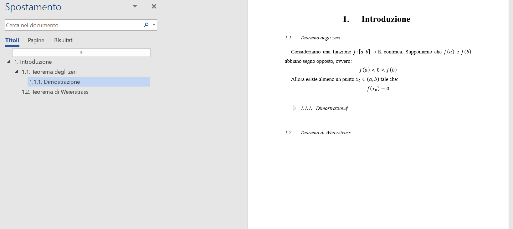

    Nelle ultime righe ho scritto un commento che non voglio venga nascosto quando comprimo il paragrafo della dimostrazione. Infatti, voglio che quel commento faccia parte del paragrafo 1.1 ma la struttura del foglio lo considera facente parte del paragrafo 1.1.1.
    A questo punto comprimo la dimostrazione e il commento sparisce insieme ad essa:
