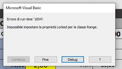

Ciao,
ho notato che l'argomento in oggetto è stato già trattato diverse volte, però non sono riuscito a trovare una soluzione.
Quello che mi serve è una semplice cosa e cioè:
se la cella H3 è vuota si può inserire un valore, altrimenti no.
Ho provato in questo modo:
Private Sub Worksheet_SelectionChange(ByVal Target As Range)
If Range("H3") <> "" Then
    Range("H3").Locked = True
Else
    Range("H3").Locked = False
End If
End Sub
ma mi esce il seguente errore:
Vladimiro

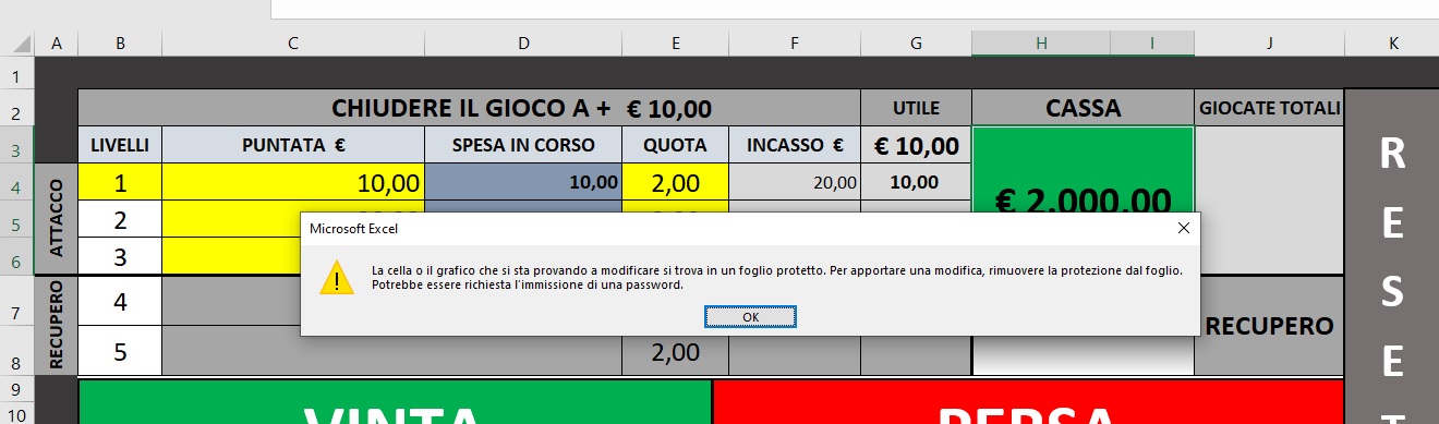

    Prima di chiudere il thread, vorrei approfittare per chiederti un'altra cosa.
    E' possibile evitare il seguente avviso:
    magari con qualcosa scritto da me?
    Vladimiro

  2. Anonimo
    2020-01-08T21:37:24+00:00
    Ciao Vladimiro,
    Else
    End If
    End Sub
    Prova a sostituire il tuo codice con qualcosa del genere:
    Option Explicit
    Private Sub Worksheet_Change(ByVal Target As Range)
        Const miaCella As String = "H3"                                   '<<=== Modifica
        Const sPassword As String = "miaPassword"              '<<=== Modifica
        With Me
            If Not Intersect(.Range(miaCella), Target) Is Nothing Then
                .Unprotect Password:=sPassword
                .Range(miaCella).Locked = True
                .Protect Password:=sPassword
            End If
        End With
    End Sub
    Regards,
    Norman
    Ciao Norman,
    esce ugualmente lo stesso errore.
    Al seguente link ho messo una demo; basta inserire un valore nella cella H3 per visualizzare l'errore.
    Vladimiro
    La risposta è stata utile?
    0 commenti Nessun commento
