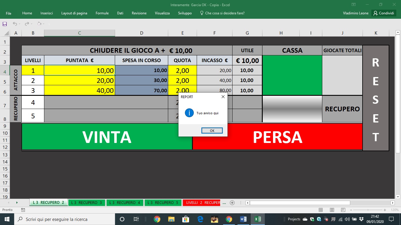

Ciao,
ho notato che l'argomento in oggetto è stato già trattato diverse volte, però non sono riuscito a trovare una soluzione.
Quello che mi serve è una semplice cosa e cioè:
se la cella H3 è vuota si può inserire un valore, altrimenti no.
Ho provato in questo modo:
Private Sub Worksheet_SelectionChange(ByVal Target As Range)
If Range("H3") <> "" Then
    Range("H3").Locked = True
Else
    Range("H3").Locked = False
End If
End Sub
ma mi esce il seguente errore:

Ciao Vladimiro,
il link è sempre lo stesso, solo che la demo l'ho modificata inserendo i tuoi suggerimenti.
Allora il problema è il seguente:
se inserisco manualmente un valore nella cella H3 e successivamente provo a modificarlo, non me lo fa fare e dunque funziona bene.
Se invece comincio ad inserire i valori tramite i pulsanti VINTA o PERSA e provo a modificarli manualmente, me lo fa fare e questo non va bene.
Riassumendo:
vorrei bloccare la cella H3 al secondo inserimento a prescindere se il primo inserimento è avvenuto manualmente o tramite i suddetti pulsanti.
Vladimiro
Nelle tue procedure Rettangolo1A_Click e Rettangolo3A_Click, sostituisci:
   End Sub
con:
    ActiveSheet.Range(miaCella).MergeArea.Locked = True
End Sub
Regards,
Norman

Anonimo
2020-01-09T10:59:57+00:00
Ciao Vladimiro,
esce ugualmente lo stesso errore.
Al seguente link ho messo una demo; basta inserire un valore nella cella H3 per visualizzare l'errore.
Qui si vede il grande vantaggio di un file di esempio :-)
Il tuo problema è dovuto a due fattori:
  • non è possibile bloccare una cella su un foglio protetto
  • non è possibile bloccare una singola cella che fa parte di un'area di cella unita
Quindi prova:

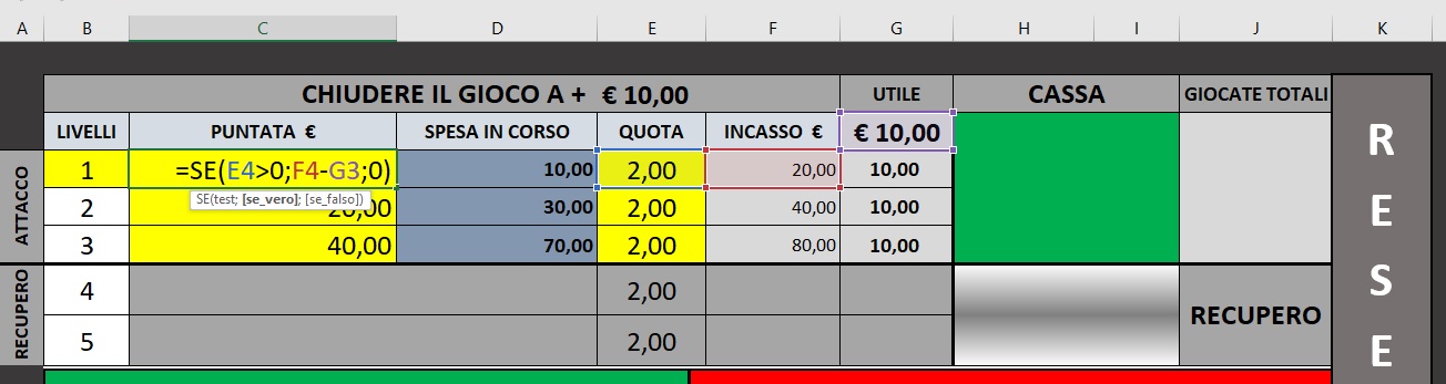

    C'è ancora un problema però.
    Mi sono accorto che la modifica nella cella H3 è bloccata solo se il primo inserimento avviene manualmente, cioè direttamente nella cella, mentre se l'inserimento iniziale avviene tramite i due pulsanti VINTA o PERSA il valore al suo interno si può modificare e questo non va bene.
    Un'altra cosa.
    Tornando al discorso dell'MsgBox personalizzato, mi sono accorto che le formule restano visibili:
    C'è un modo per rendere le formule all'interno delle celle invisibili?
    Vladimiro
