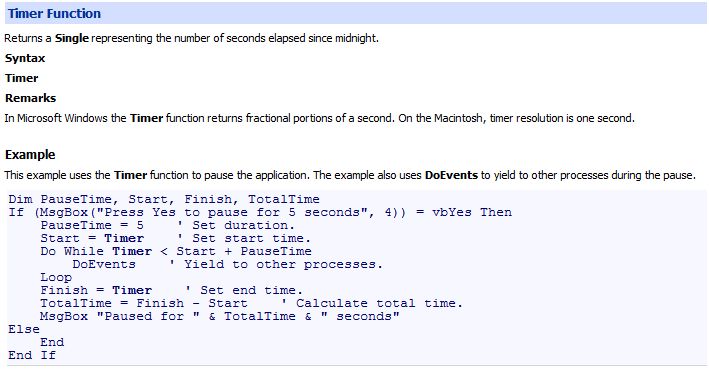

  2. Anonimo
    2019-05-11T18:28:36+00:00
    Ciao Domenico,
    Ciao e grazie
    mi sfugge  "Timer" ...cos'è? (forse Time?)
    (tieni presente che ho excel 2016)
    Regards,
    Norman
    La risposta è stata utile?
    0 commenti Nessun commento
  3. Anonimo
    2019-05-11T18:15:05+00:00
    Ciao e grazie
    saluti
    domenico
