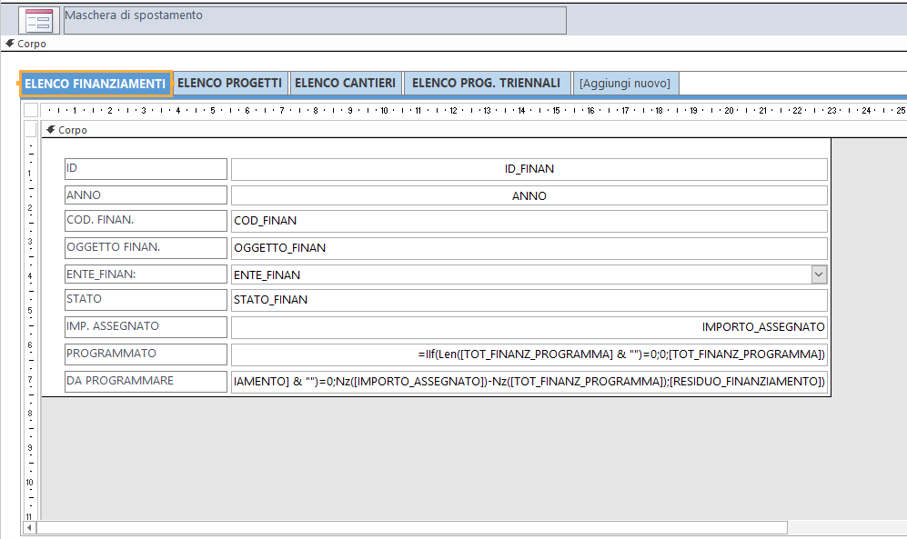

Premetto che da un primo approccio a questo tipo di struttura di maschera, ho avuto un buon risultato, nel senso che se utilizzo degli elenchi senza che questi siano collegati ad ID specifico ma solo ad un elenco) la maschera di spostamento funziona senza particolari problematiche così come vi mostro nella figura qui sotto:

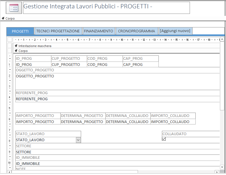

La partita diventa più difficile se invece di inserire degli elenche nelle varie schede (indipendenti l'uno dall'altro) prendo in considerazione per esempio un singolo progetto (con ID_PROG).
Ho provato a creare una maschera di spostamento per la visualizzazione di uno specifico progetto come illustrato nella figura sotto:
Partento dalla scheda PROGETTO ho creato altre schede come:
TECNICI PROGETTISTI
FINANZIAMENTO
ETC...
ma non riesco a trovare la strada giusta (Clausa where) da indicare in ogni singola scheda affinchè quella aperta restituisca i record del progetto (ID_PROG) preso in esame.

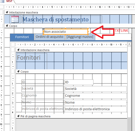

Imposta una txtBox non associata, da creare nella form principale.
Nell'evento su corrente della form da cui desideri che il link venga creato ( Da cui ), imposti :
Private Sub Form_Current()
Me.Parent!txtSupplier = Me.ID
End Sub
in modo che la textbox non associata sia valorizzata.

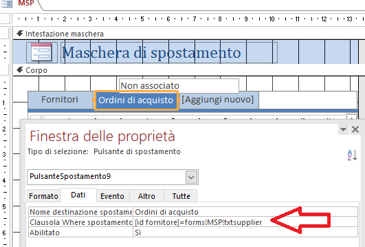

Nella NavigationWhereClause del pulsante in cui desideri che il link venga impostato  ( In cui ) invochi :
[id fornitore]=forms!MSP!txtsupplier.
Vedi le immagini che seguono, l'esempio e' tratto dal DB di NorthWind per cui facilmente riproducibile, con form create sulla tabelle fornitori e ordini di acquisto ( occhio ovviamente ai riferimenti corretti da impostare per il tuo scenario, la form di spostamente si chiama MSP):
prova, da me funziona come mi aspetto. La txtLink, una volta che ti sei accertato del funzionamento e della corretta valorizzazione, puo' ovviamente essere nascosta.
HTH.
Ciao, Sandro.

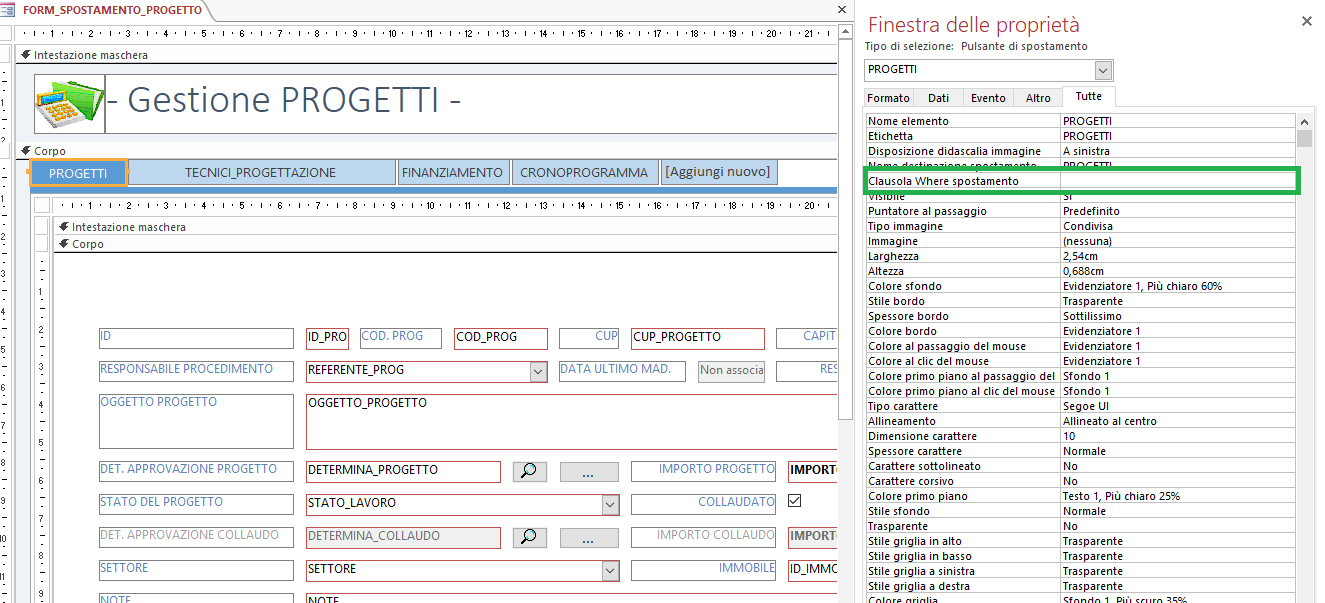

    Gianni, grazie per la risposta, purtroppo non si tratta nè di codice VBA nè di mascro ma di una clausola where da inserire nella struttura della maschera di sposstamento di cui alla sottostante figura:
    la clausola where deve essere inserita nella riga evidenziata di cui alla figura che segue:
    Ho comunque provato ad inserire =[ID_PROG}
    ma, purtroppo non ho avuto il risultato desiderato.
