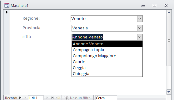

prova a valurare una soluzione come quella che segue :

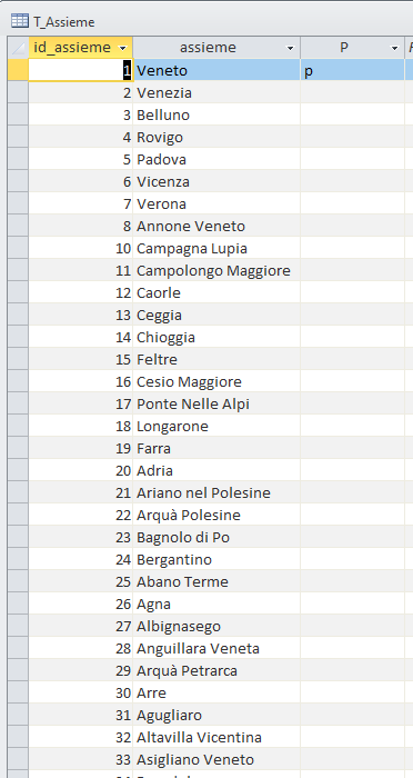

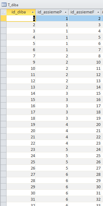

tutto insieme, citta, ragione, e provincia, una bella confusione di dati….ma, organizzati come segue nei due livelli, che potenzialmente possono diventare n livelli in questa configurazione, richiamando il concetto delle DiBa o BOM :
va da se che diventa semplice poi :
mostrare le provincie della rispettive regioni :
e le città della provnicia selezionata :
essendo due tre combo a cascata, puoi richiamare una piccola sub per evitare di ripetere n volte lo stesso codice, immagina una serie più numeroso di combo collegate :

vedi se questo ESEMPIO ti aiuta.
