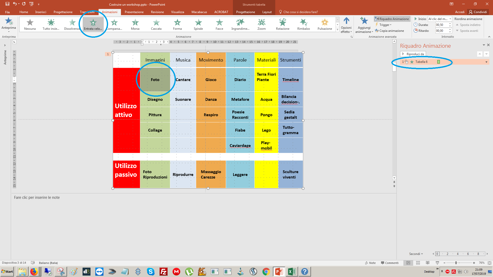

salve, ho fatto una tabella 7x7, vorrei fare apparire il contenuto di ogni cella uno alla volta, con una (qualsiasi) animazione.
Ad ogni tentativo - ho provato ad evidenziare sia il testo di una cella sia l'intera cella - l'animazione viene applicata non alla singola cella o testo ma tutta la tabella.
Come devo fare? Grazie

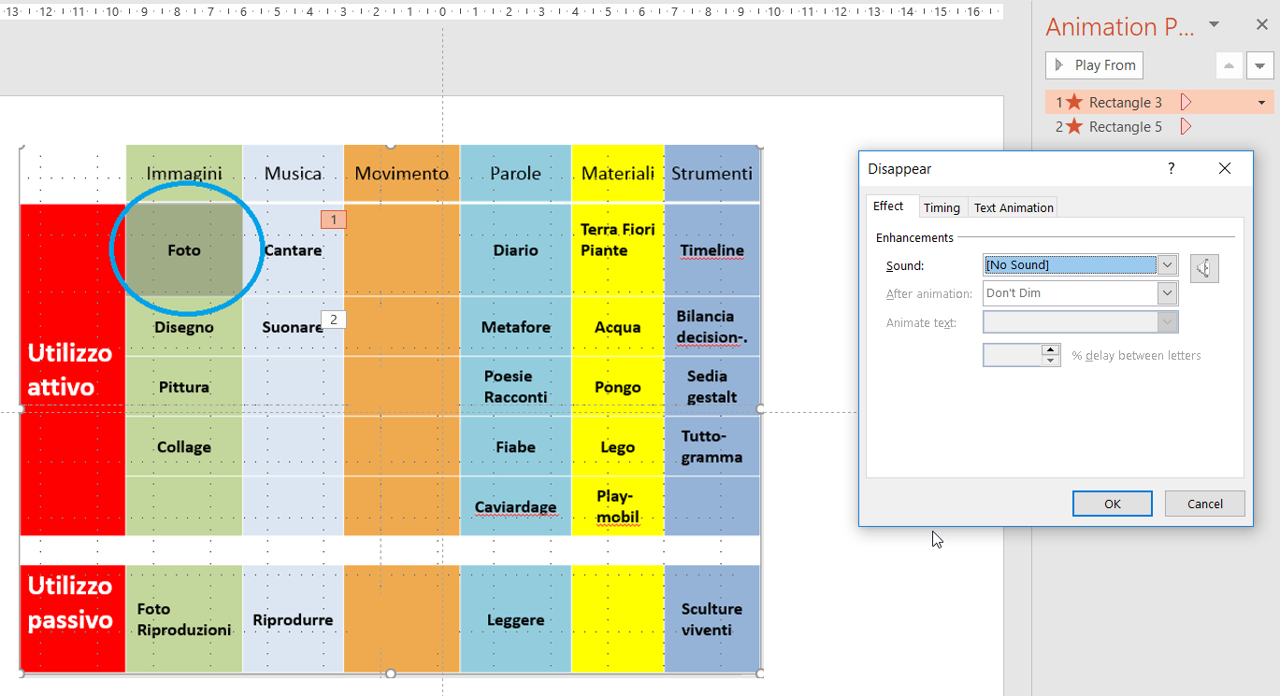

  2. Anonimo
    2019-07-17T19:26:28+00:00
    Si prega di controllare l'immagine (colonna arancione).
    Le celle devono iniziare coperte con un rettangolo / casella di testo, quando si fa clic su questa immagine scompare e il valore della cella è visibile.
    L'animazione deve essere applicata da ciascuno dei rettangoli.
    Spero di essere stato in grado di spiegare.

    credo di aver fatto quello che mi proponi:
    1 ho evidenziato l'intera cella
    2 ho fatto clic su "Entrata veloce"
    3 ma nel riquadro animazione l'entrata veloce risulta applicata all'intera tabella

  4. Anonimo
    2019-07-17T17:41:37+00:00
    Buongiorno,
    Benvenuti nella comunità Microsoft.
    Mi chiamo Lourenço, sono un consulente indipendente e sono qui per aiutarti.
    Il mio suggerimento è quello di posizionare un rettangolo bianco (dal colore di sfondo della cella) che copre il valore della cella.
    È necessario ripetere la procedura per tutte le celle.
    Nell'animazione è necessario posizionare ciascuno dei rettangoli per scomparire (mostrando il valore) conforme alla sequenza desiderata.
    Spero che questa informazione aiuti a risolvere il problema.
    Qualsiasi domanda tu abbia, io sono a tua disposizione.
