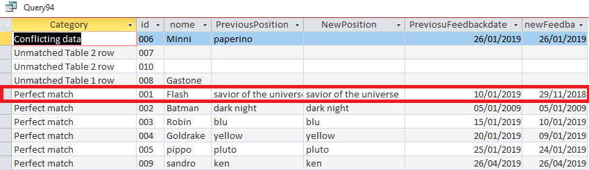

ciao Nicola,
supponendo le due tabelle che seguono :
e
supponendo che il campo posizione sia il campo password nel tuo scenario, io applicherei un predicato sql che ti permetta di mettere in evidenza le corrispondenze e non corrispondenze tra le tue tabelle per il campo password ed altresì quelle relative al campo id che da te sarà il campo matricola.
Questo quanto intendo per quanto al result set della query :
come vedi la colonna category mette in risalto lo status del record e previousPosition e newPosition mostrano le differenze nel campo posizione ( da te password).
con  una banale query di aggiornamento posta in esecuzione su un command button in una form continua aggiornerà ad esempio la password in modo modificare ad esempio il record con id 001 in perfect match
Onestamente per il mio modo di ragionare predigerei un approccio di tal tipo.
Il predicato per ottenere il result set della terza immagine di questo 3d è piuttosto impegnativo e verboso….
Vedi un po' tu come vuoi proseguire.
ciao, Sandro.
ps tieni conto che ho fatto un'eccezione per te intervenendo in questo 3d.

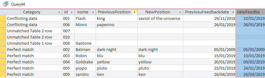

ciao Nicola,
P.S. Sandro,per quanto riguarda dei messaggi di avviso che mi facciano capire che la matricola non esiste, la devo aggiungere oppure no e altro, come faccio?
lo scopo della query e' quello di evidenziare :
Perfect match nessuna discrepanza tra pk e password tra le due tabelle ;
Unmatched Table 2 row manca la pk nella  table1 rispetto alla table2
Unmatched Table 1 row manca la pk nella  table2 rispetto alla table1
Conflicting data la password non coincide. (nell'esempio il campo position)
mettendo quindi a confronto le tabelle non servono messaggi perche' hai una visione globale del macht, non match o conflitto.
Come detto io agirei in tal modo.
Ciao, Sandro.
