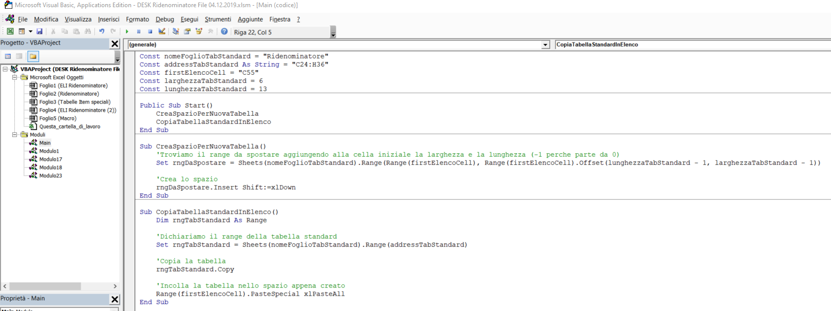

    Per prima cosa crea un nuovo Modulo dove andremmo a scrivere il codice, pulito, che ci serve (tasto destro sulla cartella moduli -> Inserisci -> Modulo
    Di nuovo, per una questione di pulizia del codice rinomina questo Modulo in "Main" ed elimina invece tutti gli altri moduli vuoti, altrimenti ogni volta c'e' da impazzire per trovare le funzioni.
    Main sta per funzione principale.
    Dentro Main creiamo appunto la funzione da cui tutto avrà inizio e dichiariamo alcune costanti che ci serviranno come:
    Il nome del foglio dove e' presente la tabella standard
    il range dove e' presente la tabella standard
    la prima cella in cui andremmo ad inserire la tabella standard
    la larghezza della tabella standard
    e la lunghezza della tabella standard
    Const nomeFoglioTabStandard = "Ridenominatore"
    Const addressTabStandard As String = "C24:H36"
    Const firstElencoCell = "C55"
    Const larghezzaTabStandard = 6
    Const lunghezzaTabStandard = 13
    Public Sub Start()
    End Sub
    Ora qui andiamo a scrivere cosa vogliamo fare, penso che la prima cosa che tu debba fare da quanto scritto sia quello di creare lo spazio per la tabella standard nell'elenco, poi copiare la tabella standard nell'elenco, benissimo allora diciamoglielo chiaro e tondo dentro alla Sub start scrivi:
    Public Sub Start()
        CreaSpazioPerNuovaTabella
        CopiaTabellaStandardInElenco
    End Sub
    Le funzioni CreaSpazioPerNuovaTabella e CopiaTabellaStandardInElenco ancora non esistono quindi andiamo quindi a crearle, potremmo in realtà scrivere prima tutte le altre operazioni da fare, ma ancora non le ho capite quindi facciamo questo passaggio, questa e' la funzione che sposta le righe giù di 13, per farlo, partendo dalla prima cella utile (che e' C55) utilizza l'offset della lunghezza e della larghezza della tabella che andremmo a inserire e sposta tutto in giu di tante righe quante dichiarate in cima, in questo caso sono 13 per 6, bisogna mettere -1 perche l'offset parte sempre da 0
    Sub CreaSpazioPerNuovaTabella()
        'Troviamo il range da spostare aggiungendo alla cella iniziale la larghezza e la lunghezza (-1 perche parte da 0)
        Set rngDaSpostare = Sheets(nomeFoglioTabStandard).Range(Range(firstElencoCell), Range(firstElencoCell).Offset(lunghezzaTabStandard - 1, larghezzaTabStandard - 1))
        'Crea lo spazio
        rngDaSpostare.Insert Shift:=xlDown
    End Sub

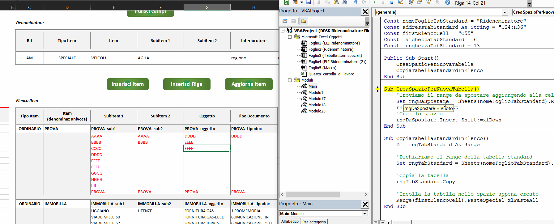

    Mi spiego meglio, se dopo fatto set rngDaSpostare scrivi "rngDaSpostare.Select" vedrai che ti verra selezionato uno spazio pari a 6x13 celle che sono quelle che poi vengono sposate in giu.
    Ora la prossima operazione e' quella di copiare la tabella standard all'inizio dell'elenco (C55)
    Sub CopiaTabellaStandardInElenco()
        Dim rngTabStandard As Range
        'Dichiariamo il range della tabella standard
        Set rngTabStandard = Sheets(nomeFoglioTabStandard).Range(addressTabStandard)
        'Copia la tabella
        rngTabStandard.Copy
        'Incolla la tabella nello spazio appena creato
        Range(firstElencoCell).PasteSpecial xlPasteAll
    End Sub
    Come vedi in alto ci sono le dichiarazioni dei range, facilmente accessibili e modificabili se in futuro cambi qualcosa e piu le cose vengono semplificate, piu velocemente saranno modificabili e il lavoro sara piu facile da eseguire una volta creata una buona base.
    Se e' quello il tuo scopo ora hai la funzione per farlo, solo a questo punto, se tutto funziona, fai la prossima mossa (che pero purtroppo non ho capito quale sia) seguendo la stessa procedura, cosa vorresti fare una volta creata la nuova tabella?

    la tabella c24:h36 è presente nel foglio Ridenominatore. Occorre scoprire le righe nascoste
    come pure è nascosta la colonna A
    non sono in grado di scrivere una macro. vero, ho utilizzat il registratore.
    la nuova tabella da copiare va copiata in C54:H67, sempre nello stesso foglio (ridenominatore), praticamente inserendo 13 nuove righe, formattandole come quelle da 24 a 36 e quindi "spingendo" verso il basso le tabelle presistenti
