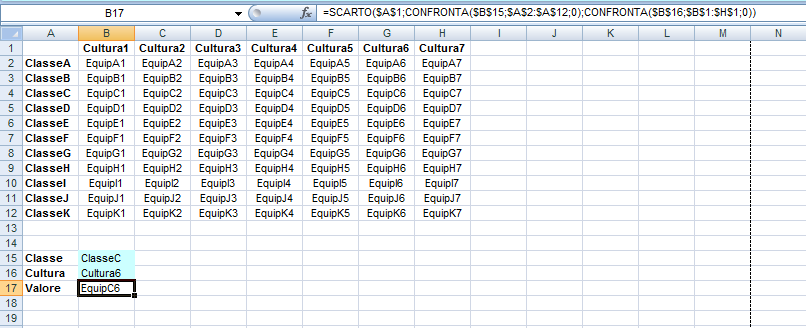

Una possibile soluzione è utilizzare le funzioni CONFRONTA associate a SCARTO.
Ad esempio in una situazione del genere dove la "tabella" con i dati si estenda da A1 (prima cella vuota) fino ad H12 e dove le celle dove scegliere la "classe" e la "cultura" sono rispettivamente in B15 e B16 con la formula:
=SCARTO($A$1;CONFRONTA($B$15;$A$2:$A$12;0);CONFRONTA($B$16;$B$1:$H$1;0))
si ottiene il risultato:
EquipC6
Vedi anche questo screenshot esemplificativo:

    Grazie mille casanmaner, la tua soluzione è perfetta!
