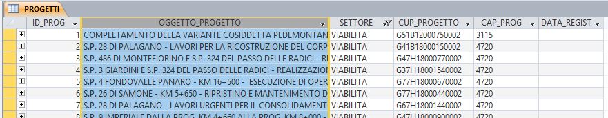

Ho creato una tabella chiamata "PROGETTI", composta da numerosi record, in cui ho la necessità di verificare, una volta digitato mediante un maschera, se il valore inserito per il campo CUP_PROGETTO è già presente nella tabella.
Una immagine della tabella (ridotta a pochi campi)
