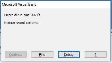

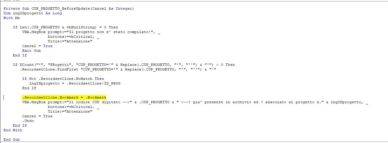

    Ciao Sandro,
    intanto grazie per avermi risposto, ho provato il codice da te postato ma la procedura mi restituisce un errore del tipo (vedi immagine), quando il CUP_PROGETTO è già presente
    il codice che viene evidenizato al verificarsi dell'errore stà nella riga:
    Spero di non disturbarti oltre !!!
    Ciao
    Luca
