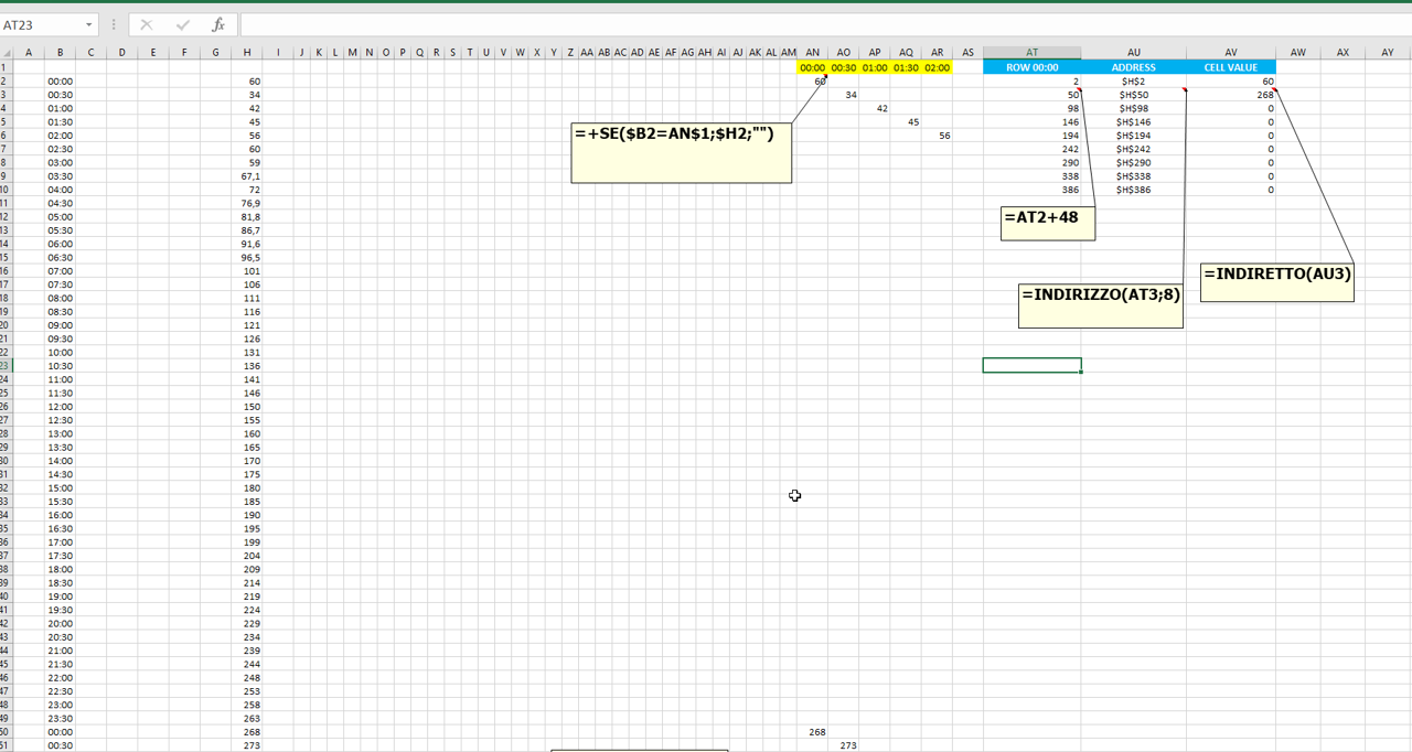

Anonimo
2019-08-23T15:18:29+00:00
Buongiorno Felice,
Un modo per fare ciò che si fa riferimento è catturando l'indirizzo delle celle e successivamente utilizzando tale indirizzo per portare il valore.
Si prega di vedere l'esempio (blu) nell'immagine.
Spero che sia d'aiuto. :)

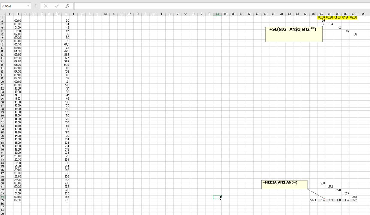

Anonimo
2019-08-23T09:50:48+00:00
Buongiorno Felice,
Si prega di vedere l'immagine allegata.
Ho inserito uno schema nella colonna AN (e seguente). Penso che tu abbia le informazioni di cui hai bisogno.
È necessario eseguire la replica nei tempi rimanenti (48 colonne) e rendere le formule alla fine del file.

  1. Anonimo
    2019-08-23T10:17:38+00:00
    Buongiorno Felice,

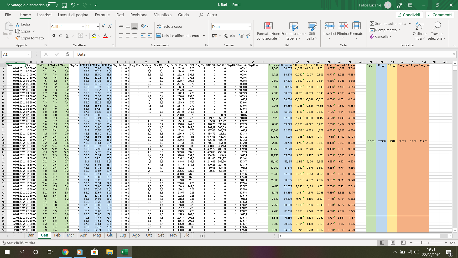

    Ciao Sara,
    ecco l'immagine.
    In questo file Excel ho messo solo i mesi di gennaio e, siccome la suddivisione delle ore è ogni 30 minuti, le celle che devo selezionare si trovano ad una distanza verticale di 48 celle.
    Quello che mi serve è fare una media dell'UR med (colonna H) di tutte le ore 00:00 di tutti i giorni, dei soli mesi di gennaio, dal 2012 al 2017. Per cui, vorrei selezionare ogni cella che inizia da H2 ed è distante di 48 celle in verticale, cioè fare una media tra H2, H50, H98, H146, H194, ecc... fino alla fine del file.
    Spero questo sia stato ulteriormente di aiuto.
    Grazie,
    Felice
