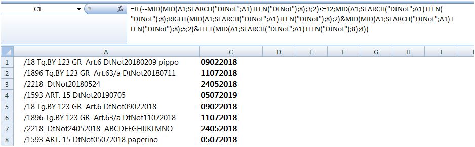

/18 Tg.BY 123 GR  Art.6 DtNot20180209 la presente per comunicare che
/1896 Tg.BY 123 GR  Art.63/a DtNot20180711 l'intestatario del presente
/2218  DtNot20180524 non occorre presentare
/1593 ART. 15 DtNot20190705
PUNTI FERMI:
  1. l'unica parola che mi permette di cercare con sicurezza la data che mi serve è "DtNot"
  2. la data dopo la dicitura "DtNot" può essere espressa in formato ggmmaaaa oppure aaaammgg (in un unico flusso ha sempre lo stesso formato), quindi penso che ci vogliano 2 formule
  3. dopo la data, potrebbero esserci o non esserci altre parole
  4. la posizione della data non è mai la stessa
Non dovrei aver dimenticato altro.
Per estrarre le date e gestire date sia nel formato aaaammgg che ggmmaaaa, prova la seguente formula:
=SE(--STRINGA.ESTRAI(STRINGA.ESTRAI(A1;RICERCA("DtNot";A1)+LUNGHEZZA("DtNot");8);3;2)<=12;STRINGA.ESTRAI(A1;RICERCA("DtNot";A1)+LUNGHEZZA("DtNot");8);DESTRA(STRINGA.ESTRAI(A1;RICERCA("DtNot";A1)+LUNGHEZZA("DtNot");8);2)&STRINGA.ESTRAI(STRINGA.ESTRAI(A1;RICERCA("DtNot";A1)+LUNGHEZZA("DtNot");8);5;2)&SINISTRA(STRINGA.ESTRAI(A1;RICERCA("DtNot";A1)+LUNGHEZZA("DtNot");8);4))

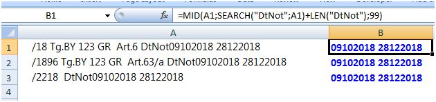

Ho una colonna che contiene del testo. In una determinata posizione del testo (che non è mai uguale) c'è una parola. Io devo estrarre i campi che si trovano dopo quella parola.
/18 Tg.BY 123 GR  Art.6 DtNot09102018 28122018
/1896 Tg.BY 123 GR  Art.63/a DtNot09102018 28122018
/2218  DtNot09102018 28122018
Ho creato questa formula:
=STRINGA.ESTRAI(A2;TROVA("DtNot";A2;111)+5;2);STRINGA.ESTRAI(A2;TROVA("DtNot";A2;111)+7;2);;STRINGA.ESTRAI(A2;TROVA("DtNot";A2;11)+9;4)
che però mi funziona solo se il testo che cerco "DtNot" si trova sempre nella stessa posizione...altrimenti sono costretta a vedere in che posizione si trova e a ricalcolarmi la posizione dei campi.
Esiste una formula/modo che automatizza la ricerca della parola?
Prova la formula:
  =STRINGA.ESTRAI(A1;RICERCA("DtNot";A1)+LUNGHEZZA("DtNot");99)

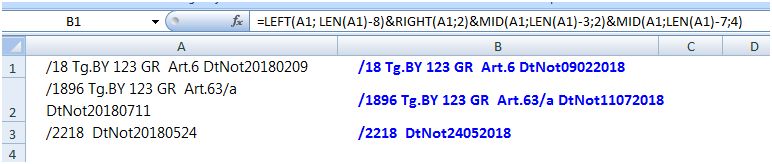

    /2218  DtNot20180524
    Nella cella di origine, la data viene inserita nel formato AAAAMMGG, ma il risultato della mia estrazione (che comunque è l'insieme di più dati, per cui la formula che uso è formata da tanti "stringa.estrai") deve essere sempre nel formato GGMMAAAA. Seguendo l'esempio, il risultato che devo ottenere è:
    /18 Tg.BY 123 GR  Art.6 DtNot09022018
    Considera che in un file di testo non ho casi misti: per cui le date sono tutte o nel formato AAAAMMGG o GGMMAAAA.
    If it's possibile...
    È certamente possibile  - purché io capisca la domanda! :-)
    Quindi, prova la formula:
    =SINISTRA(A1; LUNGHEZZA(A1)-8)&DESTRA(A1;2)&STRINGA.ESTRAI(A1;LUNGHEZZA(A1)-3;2)&STRINGA.ESTRAI(A1;LUNGHEZZA(A1)-7;4)
