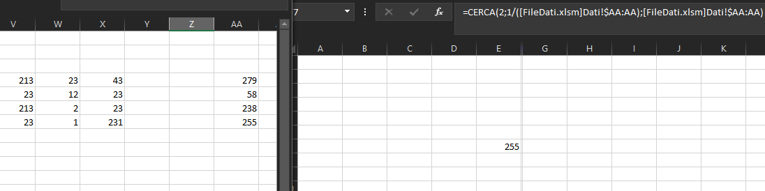

    Excel prevede il riferimento ad altri fogli, premettendo che entrambi i file risultino sempre aperti, un modo per riportare il risultato e' utilizzare questa formula
    Premettendo che per file intendo il file che apri e per foglio un dei fogli di lavoro presenti all'interno del file, presupponiamo che questi siano i nomi che gli hai dato:
    File1 dove hai il foglio Risultato lo chiamiamo FileRisultato.xlsm
    File2 dove hai i valori nella colonna AA:AA lo chiamiamo FileDati.xlsm e il foglio lo chiamiamo Dati.
    questa e' la formula da mettere nel FileRisultato, foglio Risultato, cella E7.
    =CERCA(2;1/([FileDati.xlsm]Dati!$AA:AA);[FileDati.xlsm]Dati!$AA:AA)
    Ovviamente devi sostituire i nomi dei file e dei fogli con i rispettivi nomi che hai dato tu ai tuoi file/fogli.
    Allego un immagine come esempio.
    Fammi sapere se risolvi, nel caso non dovessi, posta il file di esempio.
