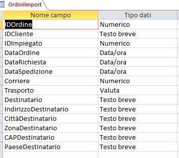

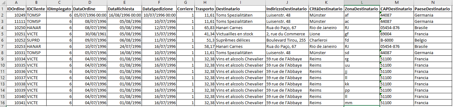

    credo sia normale ragionando con la logica di Excel ragionare riga per riga, l'approccio cambia invece se ci rapportiamo ad un database relazionale.
    suppondo la tabella di destinazione come quella che segue, presa dal database di esempio NorthWind :
    e questo per quanto al file di excel di origine :
    prova per esempio ad eseguire le due soluzione che seguono.
