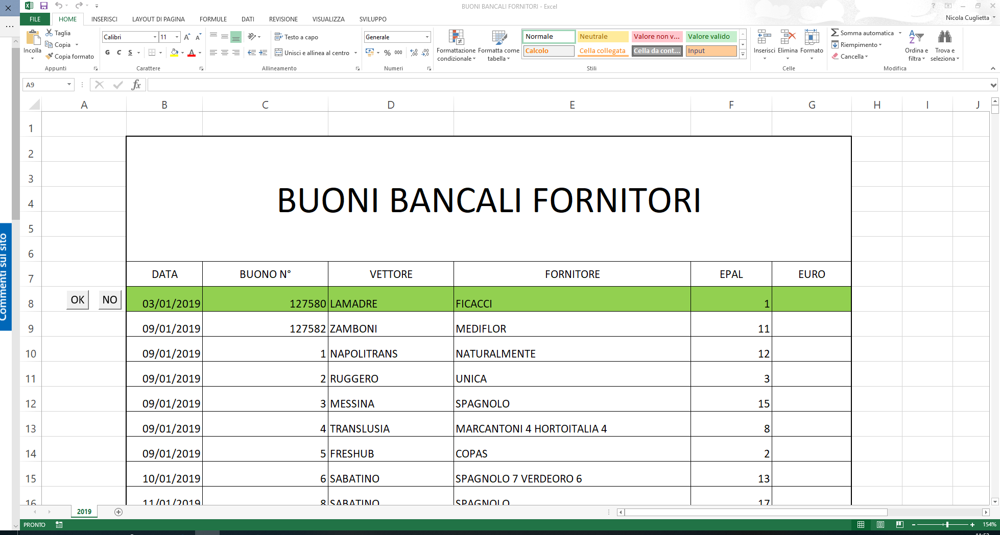

Buongiorno
Sono poco pratico su excel
Avrei bisogno di estendere una macro creata su una riga
su tutte le altre righe, azionabile dai pulsanti
(in pratica con azionare i pulsanti le righe devono cambiare colore)
Allego foto per comprendere meglio le mie intenzioni
grazie

    Se ho capito tu vuoi, tramite i due pulsanti, assegnare uno sfondo, cliccando su OK, o eliminare lo sfondo, cliccando su NO, alla riga della "tabella".
    Invece di creare tanti pulsanti si può pensare di fare in modo che i soli due pulsanti si spostino a seconda che la cella attiva si trovi tra la prima riga successiva alle intestazioni di colonna e l'ultima riga della "tabella".
    Vedi se questo esempio ti può essere di spunto: File esempio
    Nel Foglio1 ho creato una Tabella (Inserici-Tabelle-Tabella o, in alternativa, Home-Stili-Formatta come tabella) in corrispondenza dell'intervallo di interesse. Alla tabella ho impostato una "formattazione" corrispondente allo stile "Nessuno" (in pratica è come avere l'intervallo della tabella senza alcuna formattazione "pre impostata").
    Con la Tabella è possibile avere un riferimento "fisso" e anche se varierà il numero di righe (o di colonne), potrà essere "intercettata" dalla procedura VBA con il semplice riferimento alla stessa.
    Nel modulo di classe del progetto VBA del Foglio1 ho inserito questo codice che sposta i due pulsanti se la riga di una qualsiasi cella attiva è compresa tra la riga successiva a quella delle intestazioni di colonna e l'ultima riga della tabella:

    Nel modulo standard Modulo1 ho inserito due macro collegate a ciascun pulsante e una macro che a seconda che il comando parta dal pulsante OK o dal pulsante NO imposta lo sfondo, o lo elimina, dalla riga della tabella in corrispondenza della cella attiva:

    Vedi tu se ti può essere di aiuto e di spunto per il tuo lavoro.
