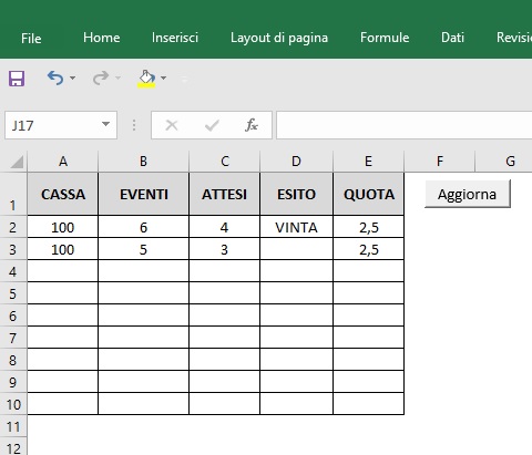

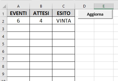

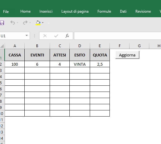

Ciao,
ho provato a fare una ricerca ma, ahimè, non sono riuscito a trovare quello che mi occorre.
Tramite il pulsante "Aggiorna", dopo aver inserito manualmente nella prima riga i dati riportati nell'immagine, mi serve automatizzare i dati copiati e modificati dell'ultima riga scritta per incollarli alla successiva riga vuota.
Nell'esempio,
siccome nella cella "C2" c'è scritto "VINTA", gli eventi da 6 passerebbero (in A3) a 5 e gli attesi da 4 passerebbero (in B3) a 3.
Se nella cella "C2" ci fosse stato scritto "PERSA", gli eventi sarebbero passati ugualmente da 6 a 5, mentre gli attesi sarebbero rimasti a 4.
E così man mano a scendere.
Scrivo manualmente "VINTA" o "PERSA" e poi automatizzo i dati tramite macro.
Vladimiro

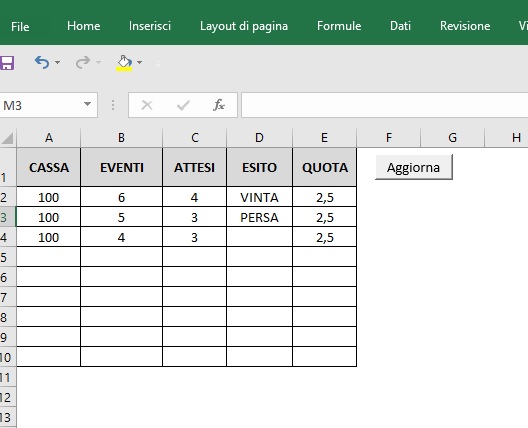

Anonimo
2019-11-07T15:50:26+00:00
Ciao Vladimiro,

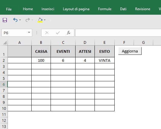

ho la seguente situazione:
Vorrei che la colonna A non facesse parte del codice nella macro Aggiorna in modo da scriverci qualsiasi cosa.
Option Explicit
Option Compare Text
Public Sub Aggiorna()
    Dim SH As Worksheet
    Dim srcRng As Range, destRng As Range, rCell As Range
    Dim i As Long, LRow As Long
    Dim blFlag As Boolean
    Set SH = ActiveSheet
    With SH
        LRow = LastRow(SH, .Columns("A:A"))
        Set srcRng = .Range("A1:D1").Offset(LRow - 1)
        With srcRng
            If .Cells(1, 5).Value = "VINTA" Or .Cells(1, 5).Value = "PERSA" Then
                blFlag = True
            End If
        End With
        If blFlag = False Then
            Exit Sub
        End If
        Set destRng = .Range("A" & LRow + 1)
    End With
    srcRng.Copy Destination:=destRng
    With destRng.Cells(1, 3)
        .Value = .Value - 1
    End With
    If UCase(srcRng.Cells(1, 5).Value) = "VINTA" Then
        With destRng.Cells(1, 4)
            .Value = .Value - 1
        End With
    End If
End Sub
Mi verrebbe da pensare di modificare questa riga di codice da così:
a così:
Set srcRng = .Range("B1:D1").Offset(LRow - 1)
Però non implementa più nessuna cella.
Prova la seguente versione in cui le modifiche sono evidenziate in grassetto:
Option Explicit
    Dim SH As Worksheet
    Dim LRow As Long
On Error GoTo XIT
Application.EnableEvents = False
    With SH
        LRow = LastRow(SH, .Columns("B:B"))
        Set srcRng = .Range("B1:E1").Offset(LRow - 1)
        With srcRng
            If .Cells(1, 4).Value = "VINTA" _
               Or .Cells(1, 4).Value = "PERSA" Then
                blFlag = True
            End If
        End With
            Exit Sub
        End If
        Set destRng = .Range("B" & LRow + 1)
    End With
        .Value = .Value - 1
    End With
    If UCase(srcRng.Cells(1, 4).Value) = "VINTA" Then
        With destRng.Cells(1, 2)
            .Value = .Value - 1
        End With
    End If
XIT:
Application.EnableEvents = True
End Sub
Regards,
Norman

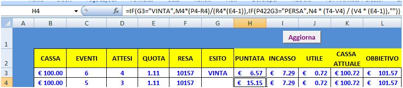

Anonimo
2019-11-06T11:54:13+00:00
Ciao Vladimiro,
Bene, nel momento in cui si fa click sull' ESITO per inserire l'opzione Vinta o Persa aggiornando varie celle poste sullo stesso rigo, la logica vorrebbe che per continuare si facesse click sul pulsante Aggiorna.
Potrebbe succedere però che involontariamente ci si sposti al rigo successivo facendo click sull'ESITO senza fare prima click sul pulsante Aggiorna e questo non va bene.
Converrebbe fare la stessa cosa come è stato fatto per il pulsante Aggiorna nel momento in cui la cella dell'ESITO resta vuota: cioè non proseguire fintantoché non si inserisce Vinta o Persa.
Usando un po 'di pensiero laterale, penso che un approccio sarebbe quello di impedire l'inserimento di un esito su una riga vuota. Utilizzando il seguente codice, se un esito viene inserito inavvertitamente su una riga vuota, l'esito verrà eliminato e la cella nella riga precedente verrà selezionata. In questo modo, un esito non può essere inserito a meno che non sia stata eseguita la procedura di aggiornamento.
Quindi, prova qualcosa del genere:
Fai clic dx sulla linguetta del foglio di interesse
Seleziona l'opzione Visualizza Codice dal **** menu contestuale risultante
Incolla il seguente codice:
Option Explicit
Private Sub Worksheet_Change(ByVal Target As Range)
    Dim Rng As Range
    Set Rng = Intersect(Me.Columns("G"), Target)
    If Not Rng Is Nothing Then
    On Error GoTo XIT
        With Rng
            If IsEmpty(.Offset(0, -5)) Then
                .ClearContents
                .Offset(-1).Select
                    Call MsgBox( _
                         Prompt:="Devi aggiornare la riga prima di inserire un esito!!", _
                         Buttons:=vbCritical, _
                         Title:="REPORT")
            End If
        End With
    End If
XIT:
End Sub
Regards,
Norman
La risposta è stata utile?
0 commenti Nessun commento

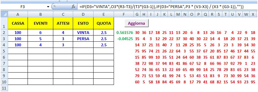

Anonimo
2019-11-06T10:26:32+00:00
Ciao Vladimiro,
il problema è che una volta fatto click sul pulsante Aggiorna, la cella E3 viene compilata con la seguente formula:
=SE(A3="VINTA";B3+C3;SE(A3="PERSA";B3*C3))
mentre nel codice scritto:
   With srcRng
        If .Cells(0, 1) = "VINTA" Then
           .Cells(2, 5) = SH.Range("E1").FormulaR1C1
        End If
    End With
mi dovrebbe rilasciare la seguente formula.
=SE(A1="VINTA";B1+C1;SE(A1="PERSA";B1*C1))
Prova:
   With srcRng
        End If
    End With
Posso chiederti altre due cose?
  1. Non riesco a trovare il modo, una volta cancellato a ritroso le varie righe fino ad avere una sola riga con il seguente codice già postato sopra:
Prova qualcosa del genere:
Option Explicit
Public Sub Cancella_Righe_A_Ritroso()
    Dim SH As Worksheet
    Dim Rng As Range
    Dim rRow As Range
    Dim destRng As Range
    Dim LRow As Long, i As Long
    Const sIntervallo As String =  "B250:T250"           '<<=== Modifica
    Const iUltimaRigaDaCancellare As Long = 250
    Const iPrimaRigaDaCancellare As Long = 3
    With SH
        LRow = LastRow(SH, .Range("B3:B250"), iPrimaRigaDaCancellare)
        Set Rng = .Range(sIntervallo).Offset(LRow - iUltimaRigaDaCancellare)
        Set destRng = .Range("A" & LRow - 1)
    End With
    With Rng
        If LRow = iPrimaRigaDaCancellare Then
            .Cells(1, 6).ClearContents
        Else
            .ClearContents
            With .Interior
                .Pattern = xlNone
                .TintAndShade = 0
                .PatternTintAndShade = 0
            End With
            SH.Range("G3:G250").Interior.ColorIndex = 15
            SH.Range("A3:A250").Interior.Color = RGB(47, 117, 181)
        End If
    End With
    With destRng
        .Cells(1, 7).Activate
    End With
End Sub
  1. Mi farebbe comodo, una volta inserito VINTA o PERSA nella colonna G, di non scendere di riga per aggiornare involontariamente sempre la colonna G con VINTA o PERSA se non si è fatto click sul pulsante aggiorna
Non capisco questo scenario in quanto l'immissione dell'esito, , utilizzando il menu a discesa, non risulta nello spostamento alla riga successiva.
Regards,
Norman

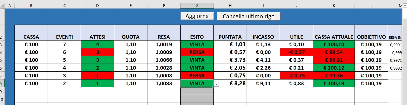

Anonimo
2019-11-05T13:00:37+00:00
Ciao Vladimiro,
al seguente link puoi trovare la mia demo.
Questa volta ho bisogno di un aiuto abbastanza impegnativo, ma vista la tua bravura, sono fiducioso. :-)
Nel momento in cui farai click sul pulsante aggiorna, uscirà un messaggio di fine partita in quanto gli attesi previsti nella cella D3 con ESITO VINTA sono stati raggiunti.
(Ci sarebbero potuti stare più esiti negativi (ESITO PERSA) la partita si sarebbe ugualmente chiusa con gli EVENTI = 1)
Dunque, i valori che troverai scritti sono solo dei numeri, mentre io ho bisogno nelle suddette celle:
RESA (F3), PUNTATA (H3), INCASSO (I3), UTILE (J3), CASSA ATTUALE (K e ultima riga), OBBIETTIVO (L3), M3:T3
di avere le stesse formule delle righe scritte in parentesi e da lì ripartire con un’altra partita.
Per avere l’ultima CASSA ATTUALE ho inserito una formula nella cella A2 (non ho saputo fare di meglio).
In più noterai la cella A8 formattata di sfondo giallo che sta ad indicare il rigo dove è finita la partita.
Vedi tu se il codice che ho scritto va bene.
Per ottenere le richieste formule anziché dei valori, prova a sostituire la procedura Aggiorna con qualcosa del genere:
    Dim SH As Worksheet
    With SH
        Set srcRng = .Range("A1:T1").Offset(LRow - 1)
        With srcRng
            If .Cells(1, 7).Value = "VINTA" Or .Cells(1, 7).Value = "PERSA" Then
                blFlag = True
            End If
        End With
            Exit Sub
        End If
    End With
    With srcRng
        If .Cells(1, 4) = 1 And .Cells(1, 7) = "VINTA" _
           Or .Cells(1, 3) = 1 Then
            MsgBox "Attenzione,gli attesi sono terminati." _
            & vbCrLf & "E' pronta una nuova giocata.", vbCritical
            .Cells(2, 2) = SH.Range("B3").Value
            .Cells(2, 3) = SH.Range("C3").Value
            .Cells(2, 4) = SH.Range("D3").Value
            .Cells(2, 5) = SH.Range("E3").Value
            .Cells(2, 6) = SH.Range("F3").FormulaR1C1
            .Cells(2, 8) = SH.Range("H3").FormulaR1C1
            .Cells(2, 11) = SH.Range("A2").Value
            .Cells(2, 12) = SH.Range("L3").FormulaR1C1
            .Cells(1, 1).Interior.Color = RGB(255, 255, 102)
            Exit Sub
        End If
            blFlag = True
            .Cells(2, 8).FormulaR1C1 = _
            "=IF(R[-1]C[-1]=""VINTA"",R[-1]C[3]*(R[-1]C[6]" _
                                       & "-R[-1]C[8])/(R[-1]C[8]*(RC[-3]-1))," _
                                       & "IF(R[-1]C[-1]=""PERSA"", R[-1]C[3]* " _
                                       & "(R[-1]C[10]-R[-1]C[12]) / (R[-1]C[12] *" _
                                       & " (RC[-3]-1)),""""))"
            .Cells(2, 11).FormulaR1C1 = _
            "=IF(RC[-4]="""","""",IF(RC[-4]=""VINTA""," _
                                        & "R[-1]C[0]-RC[-3]+(RC[-3]*RC[-6])," _
                                        & "IF(RC[-4]=""PERSA"",R[-1]C[0]-RC[-3],"""")))"
        End If
    End With
    With destRng
        With .Cells(1, 3)
            .Value = .Value - 1
        End With
        .Cells(1, 7).ClearContents
    End With
    If UCase(srcRng.Cells(1, 7).Value) = "VINTA" Then
            .Value = .Value - 1
        End With
    End If
End Sub

Anonimo
2019-11-01T15:52:19+00:00
Ciao Vladimiro,
Ciao Norman,
hai capito benissimo!!! :-)
La variabile srcRng l'hai sfruttata due volte.
Un'altra cosa.
Premetto che ho risolto diversamente, però, volendo avere sempre l'ESITO della cella precedente,
da così:
=SE(G4="VINTA";M4*(P4-R4)/(R4*(E4-1));SE(G4="PERSA";N4 * (T4-V4) / (V4 * (E4-1));""))
a così:
=SE(G3="VINTA";M4*(P4-R4)/(R4*(E4-1));SE(G3="PERSA";N4 * (T4-V4) / (V4 * (E4-1));""))
come dovrebbe essere modificata la seguente formula?
With srcRng
            blFlag = True
            "=IF(RC[-1]=""VINTA"",RC[5]*(RC[8]" _
                                       & "-RC[10])/(RC[10]*(RC[-3]-1))," _
                                       & "IF(RC[-1]=""PERSA"",RC[6] * " _
                                       & "(RC[12]-RC[14]) / (RC[14] *" _
        End If
    End With
Vladimiro

Anonimo
2019-10-29T15:59:49+00:00
Ciao Vladimiro,
sicuramente mi sono spiegato male in quanto non è quello che cercavo.
In definitiva cerco di fare degli esempi semplici in modo da capire meglio come imparare il tuo codice per sfruttarlo meglio.
Per il momento lasciamo perdere la colonna E con le formule in quanto ho capito come funziona.
Come ti dicevo, inserendo una ulteriore colonna dopo la colonna dell'ESITO dove si deve scrivere manualmente VINTA o PERSA, non riesco ad avere, dopo aver incollato i risultati nella riga successiva, la suddetta colonna dell'ESITO vuota.
Tagliamo la testa al toro, ti posto le immagini con il risultato da ottenere:
Spero di aver chiarito meglio la mia esigenza.
Tutto chiaro e con una soluzione semplice:
Option Explicit
Option Compare Text
    Dim SH As Worksheet
    With SH
        Set srcRng = .Range("A1:E1").Offset(LRow - 1)
        With srcRng
            If .Cells(1, 4).Value = "VINTA" Or .Cells(1, 4).Value = "PERSA" Then
                blFlag = True
                .Cells(2, 6).FormulaR1C1 = _
                "=IF(RC[-2]=""VINTA"",RC[9]*(RC[12]" _
                                           & "-RC[14])/(RC[14]*(RC[1]-1))," _
                                           & "IF(RC[-2]=""PERSA"",RC[10] * " _
                                           & "(RC[16]-RC[18]) / (RC[18] *" _
                                           & " (RC[1]-1)),""""))"
            End If
        End With
            Exit Sub
        End If
    End With
    With destRng
     With .Cells(1, 2)
        .Value = .Value - 1
     End With
     .Cells(1, 4).ClearContents
    End With
            .Value = .Value - 1
        End With
    End If
End Sub

Potrest scaricare il mio file di prova Vladimiro20191029.xlsm
Regards
Norman

Anonimo
2019-10-28T17:20:37+00:00
Ciao Vladimiro,
comincio a capire qualcosina in più.
Intanto la modifica d'apportare è in questo rigo di codice:
e va bene.
Domanda:
volendo lasciare invariata la colonna A ricopiando sempre la cella A2, come dovrei modificare il codice?
Per quanto riguarda la demo, ho visto che per il momento lasci inattivi i dati scritti in rosso, andando ad implementare fino alla colonna D.
Per il momento mi basta in quanto ho visto che c'è molto da studiare :-)
Aspetto la risposta precedente.
Prova la seguente versione:
Option Explicit
Option Compare Text
    Dim SH As Worksheet
    With SH
        Set srcRng = .Range("A1:C1").Offset(LRow - 1)
        With srcRng
                blFlag = True
                .Cells(2, 5).FormulaR1C1 = _
                "=IF(RC[-1]=""VINTA"",RC[9]*(RC[12]" _
                                           & "IF(RC[-1]=""PERSA"",RC[10] * " _
            End If
        End With
            Exit Sub
        End If
    End With
        .Value = .Value - 1
    End With
            .Value = .Value - 1
        End With
    End If
End Sub
Public Function LastRow(SH As Worksheet, _
                        Optional Rng As Range, _
                        Optional minRow As Long = 1, _
                        Optional sPassword As String)
    Dim bProtected As Boolean
    With SH
        If Rng Is Nothing Then
            Set Rng = .Cells
        End If
        bProtected = .ProtectContents = True
        If bProtected Then
            .Unprotect Password:=sPassword
        End If
    End With
    On Error Resume Next
    LastRow = Rng.Find(What:="*", _
                       after:=Rng.Cells(1), _
                       Lookat:=xlPart, _
                       LookIn:=xlFormulas, _
                       SearchOrder:=xlByRows, _
                       SearchDirection:=xlPrevious, _
                       MatchCase:=False).Row
    On Error GoTo 0
    If LastRow < minRow Then
        LastRow = minRow
    End If
    If bProtected Then
        SH.Protect Password:=sPassword, _
                   UserInterfaceOnly:=True
    End If
End Function
Ho aggiornato il mio file di prova Vladimiro20191028(1).xlsm
Regards,
Norman
