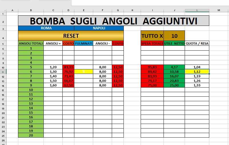

Ciao,
ho la seguente situazione:
Su attivazione di una delle celle L6 : L25 oltre a colorarsi di sfondo giallo la cella medesima attivata (nell'esempio L12), si dovrebbe colorare di sfondo giallo anche la cella appartenente allo stesso rigo appartenente alla colonna E (nell'esempio E12) in cui già esiste una formattazione.
Finora, tramite la seguente routine sono riuscito a colorare solo le celle appartenenti alla colonna L :
Option Explicit
Private Sub Worksheet_SelectionChange(ByVal Target As Range)
Dim Rng As Range
Const sIntervallo As String = "L6:L25"
Set Rng = Me.Range(sIntervallo)
Set Target = Intersect(ActiveCell, ActiveSheet.Range(sIntervallo))
    If Not Target Is Nothing Then
        With Target
            .FormatConditions.Add xlExpression, , False
        End With
    End If
    With Rng
        .FormatConditions.Delete
    End With
        With Target
            .FormatConditions.Add xlExpression, , True
            .FormatConditions(1).Interior.Color = RGB(255, 255, 0)
        End With
    End If
End Sub

Anonimo
2019-12-12T11:25:34+00:00
Ciao Vladimiro,
come riportato in grassetto, nell'intervallo di celle E6 : E25 (dove il colore del carattere è bianco come lo sfondo) esiste la seguente formattazione:
se il valore della cella è > 0 formatta lo sfondo e il carattere.
Succede dunque che al primo click, scompare la formattazione preesistente:
Ecco la necessità del mio codice forse un po' ridondante ma che riesce ad evitare questo problema.
Solo che poi non ho trovato il modo di far accendere di giallo la cella nella colonna E
questo è il link da cui puoi scaricare il file.
Approfitto per chiederti un'ulteriore cosa, sempre se è possibile e cioè la possibilità di fare la stessa cosa anche per gli altri due programmini clonati inseriti sotto.

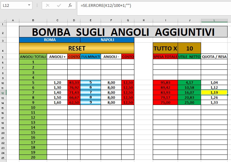

  1. Anonimo
    2019-12-10T21:15:31+00:00
    Purche' tu voglia sfruttare la formattazione condizionale, prova qualcosa del genere:
    Option Explicit
        Dim Rng As Range, Rng2 As Range
        Set Rng2 = Intersect(Target, Rng)
        With Union(Rng, Rng.Offset(0, -7))
        End With
        If Not Rng2 Is Nothing Then
            With Union(Rng2, Rng2.Offset(0, -7))
            End With
        End If
    End Sub

    Ciao Norman,
    Solo che poi non ho trovato il modo di far accendere di giallo la cella nella colonna E.
    Vladimiro
