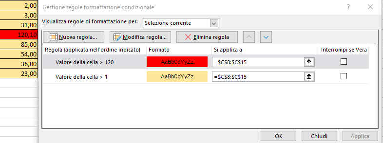

Buonasera Vladimiro,
Se non ho capito male tu,con la formattazione condizionale hai stabilito ad esempio che, la colonna A se il numero è X le celle devono essere rosse. Però se una cella contiene Y deve essere Verde. Se è giusto come ho capito, basta usare 2 istruzioni come da esempi:
Quuesto in base a quello che ho capito io, spero sia giusto,
Saluti
Enxo
    Saluti
    Enxo

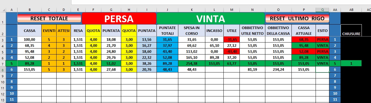

    Ciao Enxo,
    la situazione è più complicata.
    Come già ho scritto, io non conosco in quale riga si scatena l'evento che mi dovrebbe far cambiare di colore lo sfondo di alcune celle.
    Questa è la prima situazione; considera che ci sono migliaia di giocate previste fino alla 2202^ riga.
    Vedi il serpentone verde?
    Ecco, mi dovrebbe colorare di verde le celle C7,D7,F7,H7,I7,J7 a prescindere dal valore in esse contenuto.
    Vladimiro
    POST MODIFICATO:

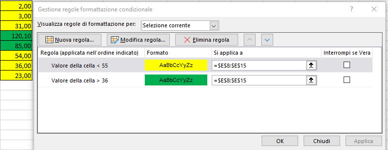

    Grazie Enxo,
    postando l'immagine mi sono accorto della colonna AB e del numero che esce una volta chiusa una giocata.
    A questo punto il gioco è fatto, basta mettere il riferimento del valore delle celle >0 nella formattazione condizionale.
