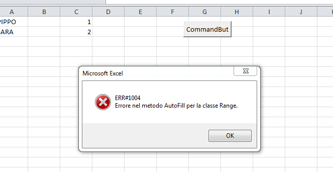

  2. Anonimo
    2019-05-03T06:30:27+00:00
    ciao Nicola,
    sostituisci il blocco with...end with come segue.
    Forse un po' ridondante, ma per il momento non mi sovviene nulla di maggiormente efficiente…!
    ciao, Sandro.
        With wsh
            lngLastRow = .Range("A" & .Rows.Count).End(-4162).Row ' xlUp
            lngLastCol = .Cells(1, .Columns.Count).End(-4159).Column ' xlToLeft
            Set RngAddress = .Range(.Cells(1, 1), .Cells(lngLastRow, lngLastCol + 1))
            Select Case lngLastRow
                Case 1
                    .Range("c1").Value = 1
                Case 2
                    .Range("c2").Value = 2
                Case Is > 2
                    .Range("c1:c2").Select
                    .Range("c1:c2").AutoFill _
                            Destination:=.Range("c1:c" & _
                            lngLastRow)
                Case Else
                    ' do nothing
            End Select
    End With

    Buonasera a tutti, ciao Sandro, scusatemi se mi inserisco nella discussione.
    Ho anch'io la stessa necessità  di Gabriele, ho fatto delle prove e dato che il codice va in errore solo se ho solo 2 celle  da numerare, come fare per gestire  questo altro tipo di numerazione progressiva (cioè solo con due celle).
    Ciao Nicola.
