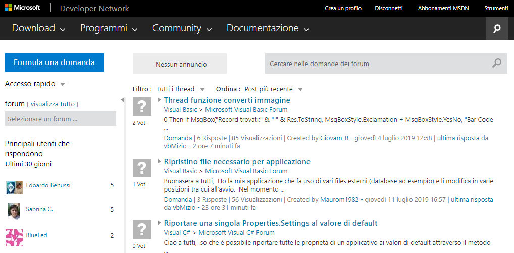

    Buongiorno Carlo.
    Vediamo di capire quello che stai cercando di fare.
    In pratica, vorresti creare una VBA grazie alla quale sostituire o eliminare una parola all'interno di un range specifico, esatto?
    Ebbene, per domande come queste, che esulano un po' dallo scopo di questa Community, è possibile rivolgersi presso MSDN, il nostro forum gemello. Ad accoglierti, troverai non solo i nostri colleghi, ma anche professionisti ed esperti programmatori che sapranno consigliarti su come intervenire per risolvere questioni relative alla VBA.
    Nel frattempo, fammi sapere se hai altre domande sui nostri prodotti, alle quali la Community sarà lieta di risponderti.

    Buongiorno Carlo.
