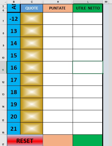

Ciao,
volendo continuare con il seguente thread inserendo lo sblocco/blocco della password nel suddetto codice:
Private Sub Worksheet_Change(ByVal Target As Range)
Dim sPassword As String
Dim i As Integer
    sPassword = "MiaPassword"
ActiveSheet.Unprotect Password:=sPassword
'Controlliamo che la cella modificata sia proprio B7 utilizzando un trucco di vba,
'controlliamo che l'intersezione dei range non sia nulla, ovvero, come per gli insiemi
'che il "target" sia compreso nel Range in cui lo cerchiamo
'usando la negazione IF NOT IS NOTHING evitiamo di incorrere in un accesso ad un valore nullo e quindi ad un errore
If Not Intersect(Range("B7"), Target) Is Nothing Then
    'Controlliamo che in B7 ci sia effettivamente un valore numerico
    If IsNumeric(Range("B7")) And Not IsEmpty(Range("B7")) Then
        'Iteriamo per 9 volte e utilizziamo la variabile di iterazione "i" sia come riferimento
        'all'offset della riga in cui scriveremo, sia per aggiungere al valore di B7 proprio i
        For i = 1 To 9
            'scriviamo in "offset" righe rispetto a b7 il valore che c'e' in B7 + i
            Range("B7").Offset(i) = Range("B7") + i
        Next i
    End If
End If
    ActiveSheet.Protect Password:=sPassword
End Sub
ho un vistoso rallentamento nello sviluppo dei dati.
C'è un sistema migliore per sbloccare la password?

    Siccome ho bisogno alla fine dello sviluppo della routine di inserire in B7 lo stesso valore con il segno meno, dopo vari tentativi ho trovato questo sistema, anche se funzionante, per la verità non troppo performante :-)
    For i = 1 To 9
                If Range("B16") <> "" Then
                    Range("B7") = -Range("B9") + 2
                    Range("B8") = Range("B10") - 2
                    Exit For
                End If
            Next i
    che ne pensi?
