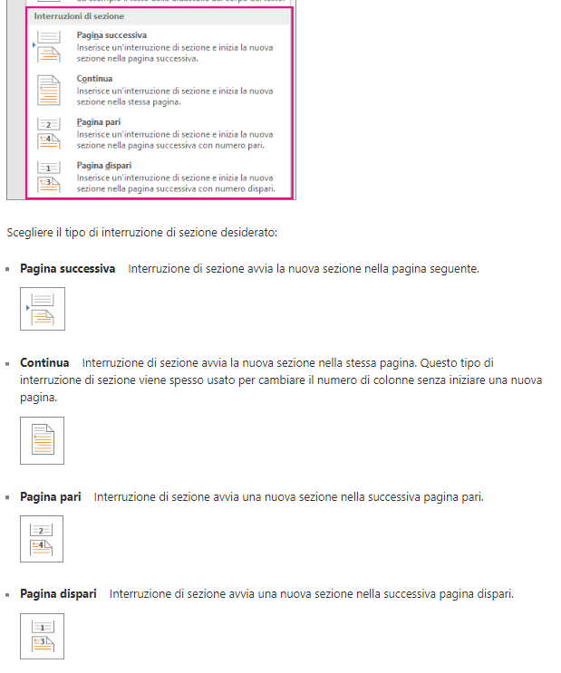

    Per procedere in tal modo, una volta comkposte le due colonne, potresti inserire un’interruzionhe di sezione selezionando Continua per riportare il documento a unica colonna e impostare le note in modo tale da scriverle lungo tutta la riga e rispettare il numero di righe che hai a disposizione.
    Ti lascio anche il link all’articolo su come Inserire un'interruzione di sezione in modo che tu possa seguire bene i passaggi indicati (nello screen sottostante alcuni step).
     Fammi sapere se ti è permesso inserire le note in questo modo (non ho capito bene, infatti, se la formattazione ti è imposta da terza persona e sei obbligato a rispettarla o se puoi gestirla tu liberamente cercando di adattarla alle esigenze del caso).
    Vedi se questo potrebbe essere un possibile modo di compilazione delle note, in caso contrario, torna pure a contattarci, magari puoi anche inserire uno screenshot per farci visualizzare meglio quanto intendi fare.
