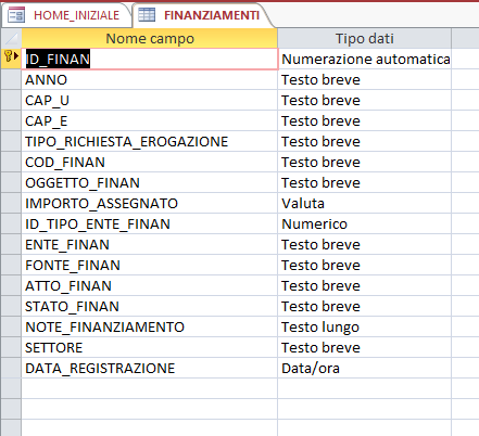

ho una tabella FINANZIAMENTI così articolata:

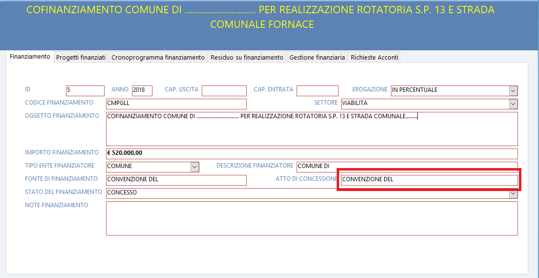

da questa tabella, ho creato una maschera di inserimento dati qui rappresentata
Ciò che vorrei fare riguarda il campo ATTO_FINAN (evidenziato in rosso nella maschera)
dove inserisco gli estremi dell'atto di concessione del finanziamento specifico.
Ora, oltre che inserire gli estremi dell'atto, vorrei avere la possibilità, mediante un doppio click, di poter visualizzare l'atto di concessione (generalmente in formato PDF) allocato in percorsi diversi (anche server)....
Naturalmente se necessario posso creare apposite cartelle allocate nello nella stessa ditectory del dbase, l'interessante che il percorso venga memorizzato per ogni singolo  finanziamento, il cui file .PDF può essere diverso per ogni finanziamento.

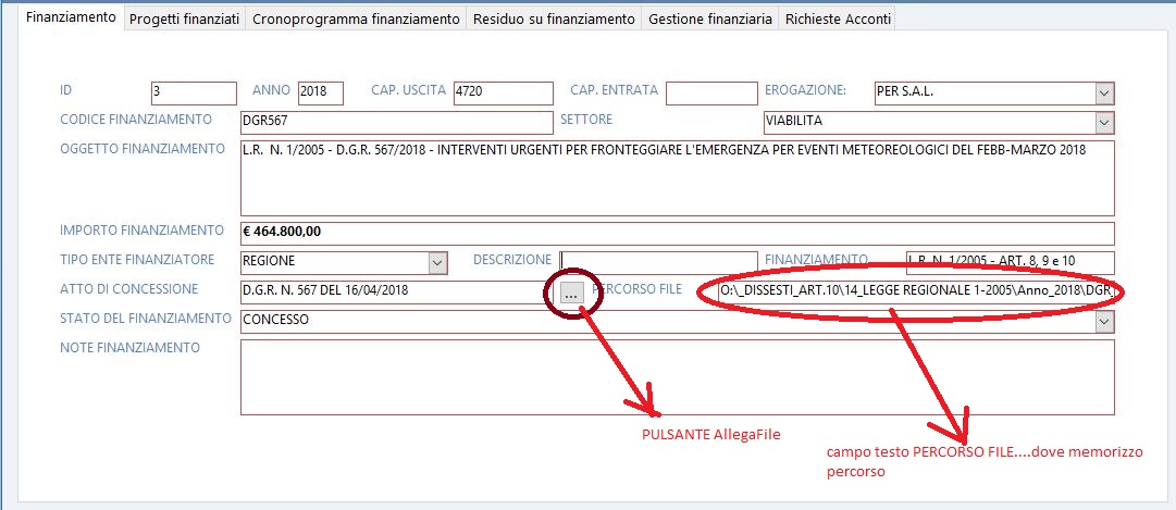

    Ciao Sandro,
    grazie del suggerimento ... ho fatto una ricerca più mirata ed ho trovato quello che cercav risolvendo il problema in questo modo:
    Ho aggiunto un campo PERCORSO_FILE alla mia tabella, di tipo testo.
    Sulla maschera ho aggiunto un pulsante (AllegaFile) a cui ho associato il codice che riporto sotto all'evento click:
    Private Sub AllegaFIle_Click()
    Dim dialog As FileDialog
    Set dialog = Application.FileDialog(msoFileDialogFilePicker)
        With dialog
            .AllowMultiSelect = False
            .Show
            Me.PERCORSO_FILE = .SelectedItems.Item(1)
        End With
    End Sub
    e questo mi consente di scegliere il file che verrà memorizzato nel campo PERCORSO_FILE
    Sulla casella di testo PERCORSO_FILE della maschera, infine, ho inserito, sull'evento doppio click il seguente codice
    Private Sub PERCORSO_FILE_DblClick(Cancel As Integer)
    Dim valore As String
        valore = PERCORSO_FILE.Value
        Me.Application.FollowHyperlink Address:=valore, NewWindow:=True
    End Sub
    questo mi consente di aprire il file di cui avevo registrato il percorso con il pulsante AllegaFile.

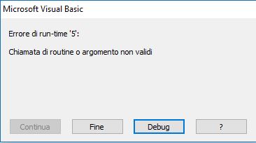

    Tutto funziona alla grande, salvo che, se mi fossi sbagliato nel cliccare il pulsante per individuare il percorso del file e vorrei annullare l'operazione il sistema mi restituisce il seguente messaggio di errore:
    Come potrei bypassare questo inconveniente, magari mediante un msgbox "Operazione annullata" ?
    Grazie
    Luca
    ALLEGO: Maschera
