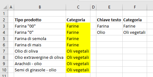

Buongiorno,
non avendo alcuna familiarità con le macro, avrei bisogno del vostro aiuto per risolvere un problema di ricerca testo all'interno di una stringa e restituzione di un valore corrispondende.
Di seguito l'esempio con le istruzioni.
  • I campi colonna C richiedono di essere compilati con la categoria di prodotto presente in colonna F
  • la colonna B contiene l'elenco dei prodotti
  • la colonna F contiene l'elenco delle categorie
  • la colonna E contiene la chiave di testo che deve essere ricercata all'interno della colonna B, in base alla quale inserire la relativa categoria in colonna C
  • le colonne B, E ed F contengono valori noti
  • Il nr. di campi valorizzati in colonna B tendono ad aumentare, similmente quelli nelle colonne E ed F, anche se non in egual misura (la routine dev'essere in grado di cercare il dato pontenzialmente in tutte le righe delle colonne E ed F a prescindere dalla posizione del testo e dal fatto che sia scritto in maiuscolo o minuscolo).
L'obbiettivo è generare una macro che permetta di associare a ciascun prodotto la relativa categoria, cercando all'interno delle stringhe di testo della colonna B una o più parole contenute all'interno della colonna E e restituendo il relativo valore presente nella colonna F.
Grazie per l'aiuto che vorrete darmi.
Saluti

' esegue la scansione della colonna 2 e tramite la funzione associa le categorie
Sub Macro()
  Dim Riga As Long
  Dim shfoglio As Worksheet
  Set shfoglio = Worksheets("Foglio1")
  Riga = 3
  Do While shfoglio.Cells(Riga, 2) <> ""
    shfoglio.Cells(Riga, 3) = fnChiaveDiTesto(shfoglio, Riga)
    Riga = Riga + 1
  Loop
End Sub
Function fnChiaveDiTesto(shfoglio As Worksheet, Riga As Long) As String
  Dim RigaCdT As Long
  RigaCdT = 3
  Do While shfoglio.Cells(RigaCdT, 5) <> ""
    If InStr(UCase(shfoglio.Cells(Riga, 2)), UCase(shfoglio.Cells(RigaCdT, 5))) > 0 Then
      fnChiaveDiTesto = shfoglio.Cells(RigaCdT, 6)
      Exit Do
    End If
    RigaCdT = RigaCdT + 1
  Loop
End Function

    Prefetto!
    Grazie mille per l'aiuto.
    Saluti
    Alessio

    Ciao,
    se ho ben capito la tua domanda, i valori nelle colonne B, E ed F li inserisco io.
    Ho necessità che la colonna C sia compilata in automatico sulla base dei valori esistenti.
    Grazie
    Alessio

    ciao
    ma una tabella con i prodotto/categoria
    l'hai fatta?
    come si fa ad associare un prodotto
    ad una determinata categoria?
