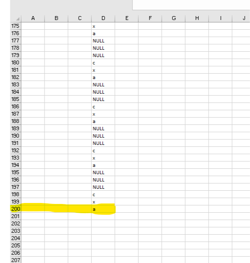

  4. Anonimo
    2019-07-30T15:20:59+00:00
    Io ho inserito dei dati nella cella D2 fino alla cella D200 ( ovviamente simulando la tua realtà, lasciando alcune celle vuote, prive di dati) e lanciata la sub, il testo NULL compare solo nelle celle vuote e non va oltre la cella D200, fai anche tu una prova e fammi sapere.
    Vedi immagine allegata.
    Ciao Nicola.
