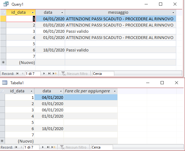

  2. Anonimo
    2020-01-05T08:25:53+00:00
    ciao Alfredo,
    dai miei test ottengo quanto segue :
    ciao, Sandro.
    La risposta è stata utile?
    0 commenti Nessun commento

  4. Anonimo
    2020-01-04T23:37:50+00:00
    ciao Alfredo,
    prova a modicare come segue la iif :
    IIf([scadenza_passi]<Date(),"ATTENZIONE PASSI SCADUTO - PROCEDERE AL RINNOVO",IIf([scadenza_passi]>Date(),"Passi valido","")) AS messaggio
    se devi confrontare solamente la data e non ti interssa anche l'ora puoi optare per date() al posto di Now().
    Ciao, Sandro.
