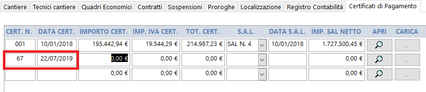

Ho creato, nell'amnbito del mio dbase, un campo testo (NUM_CERTIFICATO) dove registro i certificati di pagamento dei lavori eseguiti.
La lunghezza del campo è impostata su 3, perchè, la numerazione progressiva dei certificati, deve essere nel formato 001 .....999.
Nella runtime per la numerazione progressiva ottenuta tramite codice VBA con valore (NUM_CERTIFICATO = N_CERT + 1) tutto funziona bene avendo adottato format (NUM_CERT, "000") e format (NUM_CERTIFICATO, "000").
Quello che non riesco a ottenere è registrare il valore ottenuto dal codice Vba (NUM_CERTIFICATO) in formato "000" nella tabella come valore 001...999.
Nella simulazione tutto funziona correttamente ma quando vado a verificare nella tabella anzichè essere stato registrato valore 067 mi registra 67.
Come posso rimediare a questo incoveniente e ottere anche nella tabella il valore 067???

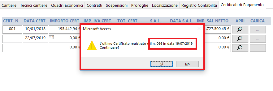

immagine 1 (messaggio dell'ultimo certificato registrato)
Immagine 2 (Sottomaschera Certificati con il numero del certificato inserito in formato "67" e non in formato "067"
Immagine 3 (Estratto della tabella)

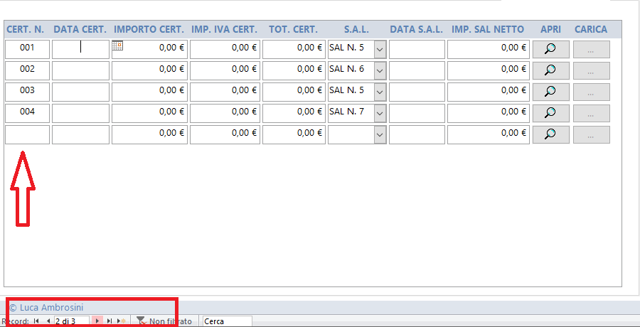

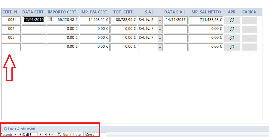

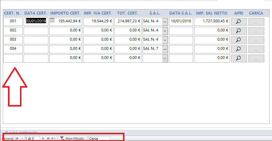

quindi se ho capito bene, la progressione della numerazione relativa ai certificati non e' legata alla data, ma al cantiere quindi.
Nel senso che cambiando il cantiere la numerazione deve essere progressiva e senza "buchi".
del tipo vedi la sequenza delle tre immagini che seguono in cui appunto la numerazione si ripete, ma e' consecutiva e legata al cantiere :
e
se cosi', testa quanto segue :
