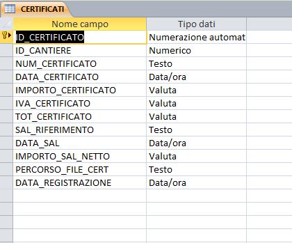

Ho creato, nell'amnbito del mio dbase, un campo testo (NUM_CERTIFICATO) dove registro i certificati di pagamento dei lavori eseguiti.
La lunghezza del campo è impostata su 3, perchè, la numerazione progressiva dei certificati, deve essere nel formato 001 .....999.
Nella runtime per la numerazione progressiva ottenuta tramite codice VBA con valore (NUM_CERTIFICATO = N_CERT + 1) tutto funziona bene avendo adottato format (NUM_CERT, "000") e format (NUM_CERTIFICATO, "000").
Quello che non riesco a ottenere è registrare il valore ottenuto dal codice Vba (NUM_CERTIFICATO) in formato "000" nella tabella come valore 001...999.
Nella simulazione tutto funziona correttamente ma quando vado a verificare nella tabella anzichè essere stato registrato valore 067 mi registra 67.
Come posso rimediare a questo incoveniente e ottere anche nella tabella il valore 067???

Allego immagini:
immagine 1 (messaggio dell'ultimo certificato registrato)
Immagine 2 (Sottomaschera Certificati con il numero del certificato inserito in formato "67" e non in formato "067"
Immagine 3 (Estratto della tabella)
