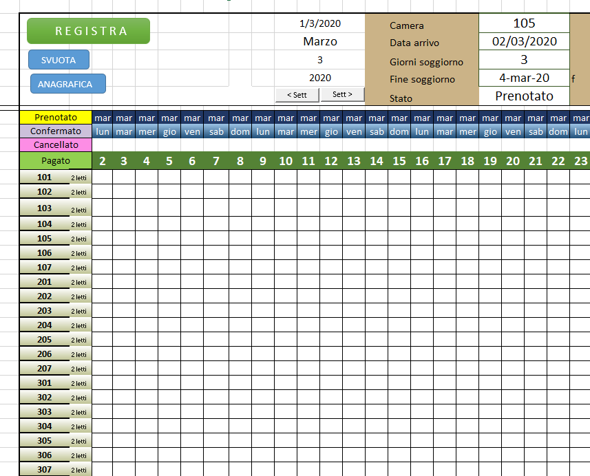

Ciao ragazzi, saluto tutti dopo lungo tempo di assenza.
Stavolta ho pensato di dedicarmi a un planning.
Vi chiedo se qualcuno può aiutarmi perché non riesco a capire dove stia l'errore.
Su questo codice ho l'errore riportato e la dCell mi rende "Nothing"
Grazie in anticipo.

    Ciao tullioniccoli,
    Ciao Norman, innanzitutto grazie per l'immediatezza.
    Ho sostituito il codice ma da sempre l'errore.
    So che hai già capito di cosa si tratta ma cercherò di essere più preciso.
    E' il booking per l'albergo di mia nuora, all'immissione del record, fà tutto bene con il database e invece quando arriva a domer colorare celle celle corrispondenti alla camera e alla data mi dà quell'errore 1004 e non le colora, però non esegue l'If dopo il Set di aCell e pur trovando la camera passa all'istruzione successiva. Avrebbe dovuto colorare le celle corrispondenti camera 105, giorni 2 3 4.
    Ho considerato solo l'errore che hai segnalato e altrimenti non ho considerato il tuo codice. A me, la modifica che ho suggerito supera questo errore e l'intervallo dCel l viene riconosciuta.
    Se desideri che analizzi ulteriormente il codice, ti chiederei di caricare un file di esempio.
